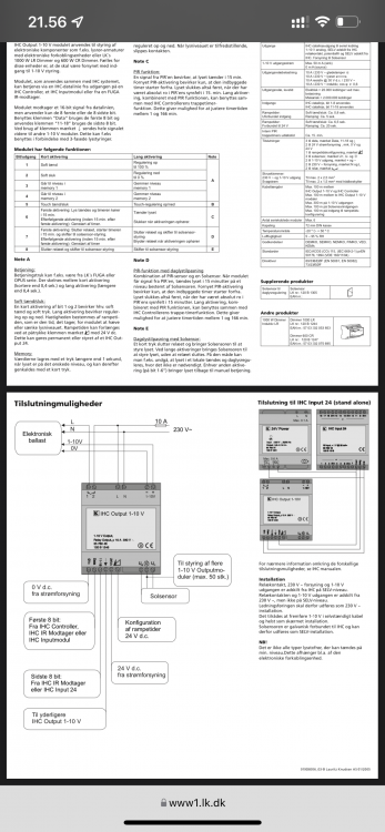

jeg har rodet mig ud i at hjælpe en med at udbygge lidt på IHC i forbindelse med ombygning, der er investeret i ret kostbare downlights som kan DALI styres eller 1-10v styres, så det er fint nok, har fyldt tavlen med 1-10v IHC moduler, og så jeg valgt en funktionsblok med noget 1-10v og ja lyset tænder/slukker og dæmper :)
men har kun givet dem power og en datalinie, kan det være rigtigt der ikke skal mere på? Synes der er flere tilslutningsmuligheder, men kan ikke lure om de skal bruges?
synes at læse at man kan sætte 2 på en datalinie ved at bruge første og sidste del af de 8 bit, men kan ikke se hvor jeg gør det i IHC softwaren?
hvad med rampetider og hvad den nu ellers kan, styres det hele via datalinie?
det virker men det ville jo altid være lækkert hvis det virker endnu bedre :)
og så har jeg læst lidt på foraet mht. OH som jeg har rodet en del med, i anden forbindelse, om noget tilbagemelding fra dimmeren, har jeg det i 1-10 dimmer? Eller hvordan kommer tilbagemelding til udtryk i en dimmer?

Der skal ikke mere på, med mindre du vil sende data signalet videre.
Forklaringen af datasignalerne stå lige over skemaet på side 1.
Du har kun 2 muligheder for rampetider, 5 eller 20 sekunder på manuelt dæmpning op/ned, og tilsvarende 0.8 eller 6.5sek ved tænd/sluk.
Alternativt kunne du vælge at bruge IHC converter 1-10v, med dem ville du også få alle mulighederne ved scenarier. Der skal godt nok bruges en wireless dæmper, med de fejl der kan være der, til gengæld kan du bruge en hvilken som helst brugt wireless dæmper fra nettet.
