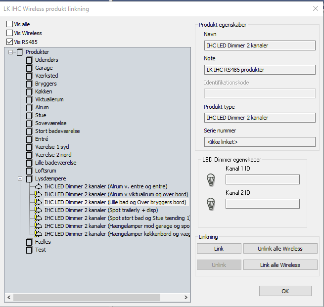

Jeg har et problem med at linke til mine dimmere.
De er alle  (7 stk) monteret på RS485, og IHC controlleren kan aflæse serienummeret på dem alle.
Ved forsøg på at linke kan jeg kun linke til den første (med succes) resten fejler.
Serienummeret fremgår tydeligt i IHC administrator, men selve link delen virker ikke
Firmware er opgraderet til nyeste, og ja jeg har også JAVA fejl og får adgang via IHCstarter
Hvad gør jeg forkert??
Se screendump nedenfor.
Dimmer 1 med link succes:
Dimmer 1 med serienummer og ID
262587068_Dimmer1linketmedadresseogserienummer.png.769eb3ccb5131de89e39410362849e86.png
Dimmer 3 før start på link, uden serienummer og ID
Dimmer 3 start
Dimmer 3 fejl ved link
Dimmer 3 alligevel med serienummer og ID, men ikke linket korrekt og virker ikke.
2027769496_Dimmer3medserienummerogadresseefterfejl.png.36ae09cdcd1be44fe22a939d8253d0bc.png

Så er alt jo som det burde være.
Jeg ville nok prøve lidt systematisk fejlsøgning, altså tilslut dem 1 ad gangen for at se om de i det hele taget virker enkeltvis.
Derefter koble 2 på og så om det virker, derefter 3 osv. indtil det holder op med at virke. Så prøve at bytte rundt eller med en anden som den sidste, for at se fejlen igen kan reproduceres.
hvis ikke du selv kan få det til at virke og du har fundet årsagen, så henvend dig til din installatør og Schneider og hør hvad de mener kan løse det.
1 time siden, Lars Jacobsen skrev:
Sidder på på een lang streng ?
Har du monteret slutmodstand efter/på den sidste dimmer ?
Hvilken kabeltype er de forbundet/tilsluttet med ?
Ja de sidder på en lang streng, de sidder lige ved siden af hinanden i tavlen.
Der er fortrådet med parsnoet ledere mellem enhederne, og der er afsluttet med en standard 120 ohm modstand.
Jeg kan se at Schneider har en 120 Ohms RS485 endemodstand til 100 kr, burde den kunne gøre det bedre??
