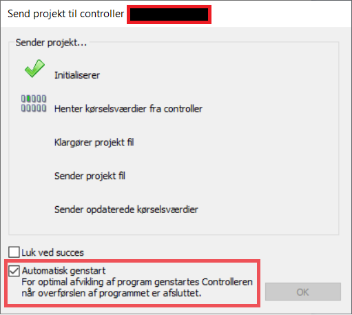

Jeg ved ikke helt, hvad du mener med dette. Men hvis du har ændret dit IHC program, og sendt den nye version til IHC controlleren med default settings, så vil IHC Controlleren genstarte. En sådan genstart medfører, at den aktive session fra Home Assistant ikke længere er gyldig, og HA skal foretage login på ny. Hvis det er dit scenarie, så er det nemmeste blot at genstarte Home Assistant, så vil den forsøge login igen.

Det er det scenarie, du beskriver, men vores IHC genstarter da ikke fordi jeg ændre mit program, det skal jeg aktivt selv gøre.
Så en genstart af HA er ikke nok, det skal IHC også, hvilket jeg gerne vi undgå, specielt ved små ændringer
