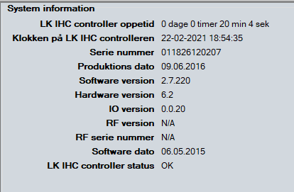

Jeg har købt en brugt IHC 6.2 controller - og kan ikke få wireless til at virke. Når jeg går ind i administrator, kan jeg se følgenden:
Nogle gode forslag til hvordan jeg kan få RF modulet til at virke?

Ja specielt når det er en hw6.2
De gamle hw6.1 kunne også kører den firmware (dog ikke særlig godt), og her var det vist almindeligt at man ikke kunne se info om RF versionen.
Men uanset hvad, når nu du har testet og ikke kunne få det til at virke, er det sikket derfor sælger har skilt sig af med den.
