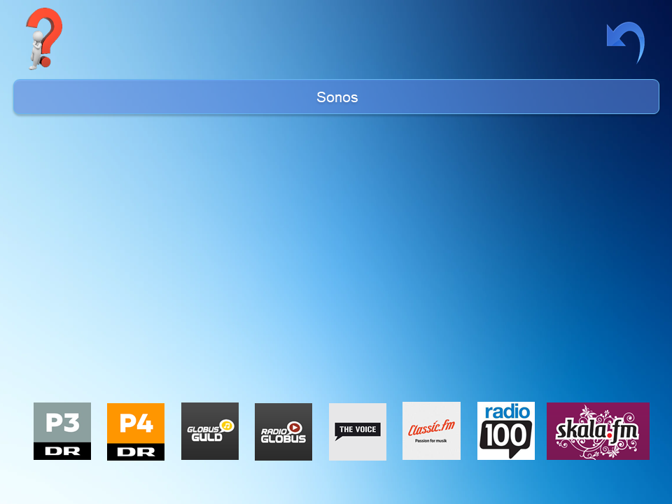

latter Posted December 24, 2020 Report Share Posted December 24, 2020 Hej Jeg anvender IHC tablet til at styre min installation. Har lavet et skærmbillede, hvor det er tiltænkt at Sonos skal styres fra. Er det muligt at lave en knap som er ''Gennemsigtig'' så jeg f.eks. kan trykke på en af radio kanalerne? Eller er jeg ude i at skulle have en af IHC tablets små runde knapper ved hver station? Har vedhæftet et udkast af mit skærmbillede. Glædelig Jul Kristian L Quote Link to comment Share on other sites More sharing options...
Henning Pedersen Posted December 24, 2020 Report Share Posted December 24, 2020 "Gennemsigtige" tryk findes mig bekendt ikke, jeg har tit brugt gennemsigtige output af tekst og symboler. Men du kan lave en ny funktionsblok med en ny enum som indeholder alle dine kanaler, så skal du åbne den og vælge dit ønske, og med "usynlige" outputs kan du få udskrevet dit aktuelle valg. Mikkel Skovgaard 1 Quote Link to comment Share on other sites More sharing options...

Henning Pedersen Posted December 25, 2020 Report Share Posted December 25, 2020 3 timer siden, Mikkel Skovgaard skrev: Del endelig dine findings - her og på facebook siden - så kan andre lære med Det er lige ud af landevejen, inde i Appen vælger du, i øverste højre hjørne, tekst eller ikon ikonet og trækker det ned på dit billede. Under "Details" vælger du din tekst eller dit ikon for "ON" og sletter alt i "OFF", derefter vælger du den control, ikonet eller teksten skal være linket op til. Control kan både være en in- og output adresse. Lægger du flere ikon eller tekst felter over hinanden vil de alle være synlige, men da vi har slettet alt under "Off", og selvfølgelig sikret os at kun én kan være "On" vil det kun være den valgte der viser noget. Quote Link to comment Share on other sites More sharing options...
latter Posted December 25, 2020 Author Report Share Posted December 25, 2020 10 minutter siden, Henning Pedersen skrev: Det er lige ud af landevejen, inde i Appen vælger du, i øverste højre hjørne, tekst eller ikon ikonet og trækker det ned på dit billede. Under "Details" vælger du din tekst eller dit ikon for "ON" og sletter alt i "OFF", derefter vælger du den control, ikonet eller teksten skal være linket op til. Control kan både være en in- og output adresse. Lægger du flere ikon eller tekst felter over hinanden vil de alle være synlige, men da vi har slettet alt under "Off", og selvfølgelig sikret os at kun én kan være "On" vil det kun være den valgte der viser noget. Nu har jeg lige prøvet det du har beskrevet, men både Ikon og Tekst felterne spejler vel kun tilstanden af den valgte Ind eller udgang? den kan vel ikke fungere som et Input? Det er vel kun hvis jeg trækker et Input fra ''IHC'' delen over. Men så får jeg den runde knap. Eller gør jeg noget forkert? Quote Link to comment Share on other sites More sharing options...
Henning Pedersen Posted December 25, 2020 Report Share Posted December 25, 2020 4 timer siden, latter skrev: Nu har jeg lige prøvet det du har beskrevet, men både Ikon og Tekst felterne spejler vel kun tilstanden af den valgte Ind eller udgang? den kan vel ikke fungere som et Input? Det er vel kun hvis jeg trækker et Input fra ''IHC'' delen over. Men så får jeg den runde knap. Eller gør jeg noget forkert? Det tænker jeg ikke, men som jeg skrev i mit første indlæg, så findes "gennemsigtige" tryk mig bekendt ikke. Du kan "kun" få udlæst status af in- og outputs. Quote Link to comment Share on other sites More sharing options...
