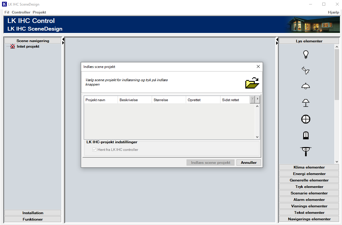

Jeg har skiftet batteri i en trådløs IHC kontakt (som jeg har gjort før). Jeg tester altid ombytningen, inden jeg sætter kontakterne på igen. Desværre fandt jeg ud af på den hårde måde, at a-knappen IKKE skal holdes inde. Min kontakt er nu nulstillet, og jeg skal have den tilføjet til mit system igen.

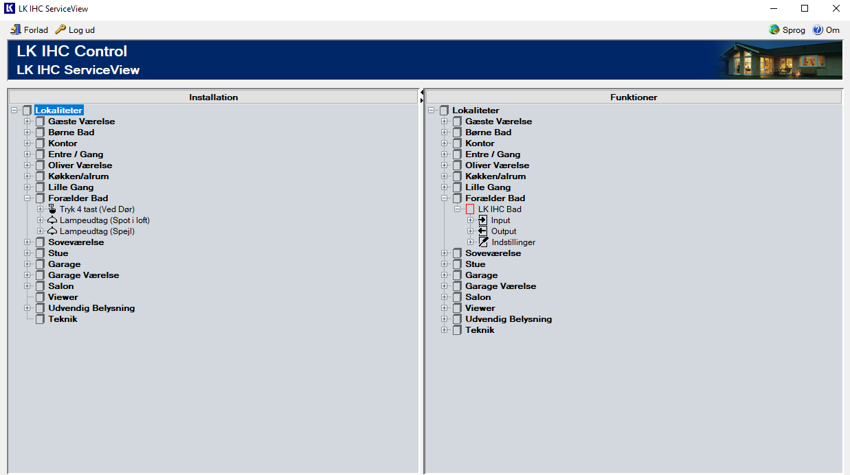

Jeg kan se i Visual og SceneView, at controlleren stadig kender til kontakten. Derfor antog jeg, at jeg blot kunne tilføje kontakten under SceneDesign og her kommer problemet.
Når jeg åbner programmet kan den ikke finde noget projekt på min kontroller.
Har I nogle guldkorn til hvordan jeg kommer videre? Jeg ønsker bare at tilføje mine "tabte" kontakt til systemet igen.
For god ordens skyld:
Jeg har connected over både LAN og USB. Ingen af disse connections kunne se projektet. Mine versioner er opdateret til v.6.2 og SW 2.8.4.

Linkning af wireless produkter foregår i Visual. IKKE i SceneDesign.
Du finder det her: Controller, Link/test LK IHC Wireless produkter, marker dit tryk og klik på link, derefter trykker du kort på A og derefter på 1, begge finder du på selve trykket. Send det hele til controlleren.
