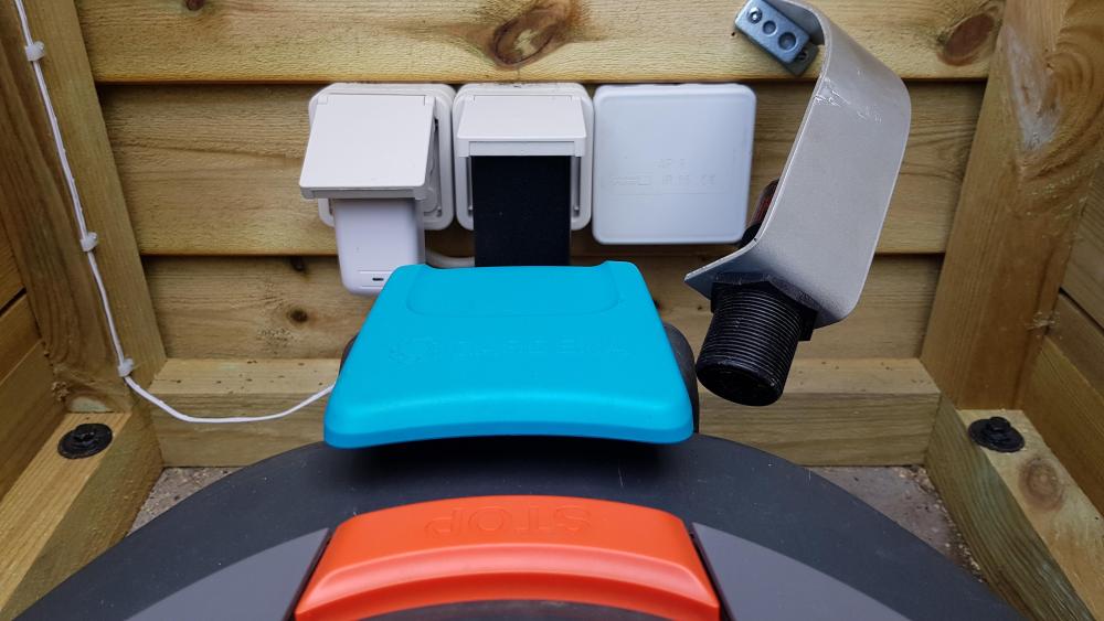

Vil bare lige dele mit lørdags-projekt;
Min robotplæneklipper er ikke "smart", men jeg kunne godt tænke mig at få besked om, hvis den ikke kommer tilbage til ladestationen i det tidsrum den er programmeret til at køre. Og jeg havde alligevel føleren til at ligge i garagen!:D
Det udvikler sig jo lidt hen ad vejen, så nu får jeg besked/alarm om, hvis "Bob"
- ikke er kommet i dock i løbet af 90 minutter indenfor tidsskemaet.
- ikke er kommet ud af dock i løbet af 90 minutter indenfor tidsskemaet.
- forlader dock udenfor tidsskemaet.

Smart og lækkert.
Er i gang med lidt det samme, men skal bruge en fire input wireless så jeg må ikke have signal på hele tiden da det sluger batteri.
Batteri bliver opladet at solcensor.
Så jeg skal have to kontakter det bliver aktiveret og sluppet igen. Hvis 1-2 er den inde , hvis 2-1 rækkefølge er den ude.
Eller en vippe kontakt.
Sjovt at lave.
