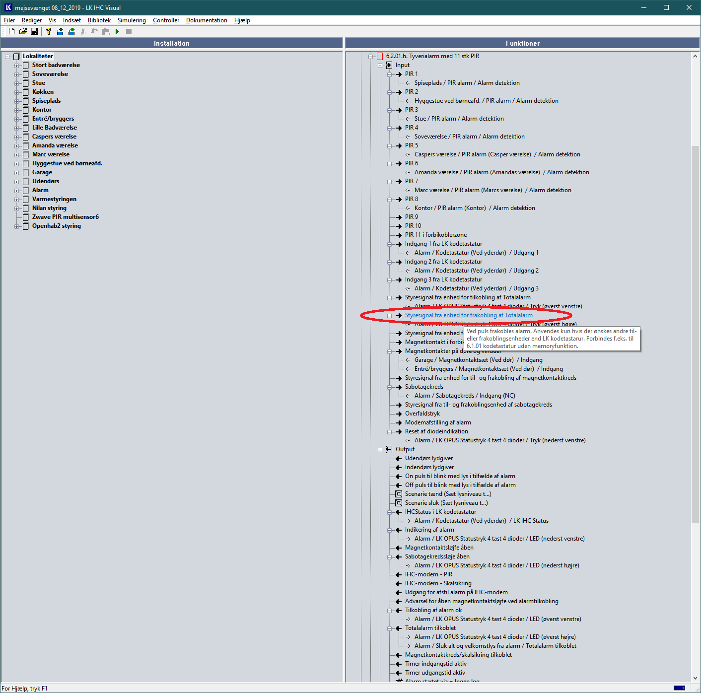

Men da vi ved at tryk virker så er det klart nemmeste et tryk (pushbutton) i visual.. Det er rimeligt simpelt.
Du indsætter bare et 2-tast tryk i din visual (venstre side), og lader være med at linke den til noget input. Dette tryk føre du så over på alarm blokken, der hvor du tilkobler alarm. Og ligeledes med et andet tryk gør du det samme for at koble alarmen fra, altså fører dette tryk over på alarm blokkens for at tilbagekoble alarmen.
I openhab linker du så dine items til de to tryk.
Årsagen til at jeg ved dette burde virke, er fordi IHC controlleren kan af gode grunde ikke se, om det er openhab eller et tryk som kobler din alarm til/fra. Alarm blokken er allerede forberedt til, at du kan sætte et status tryk på. Og der er ingen forskel på status tryk og almindelig tryk..
Hvis jeg får tid, så skal jeg forsøge lege lidt med det her i weekenden. Jeg har allerede et status tryk på i mit program. Jeg har bare aldrig fysisk monteret det. Men det ved IHC programmet jo ikke :)

Nu fik jeg leget lidt med. Jeg har ingen problemer med at linke en switch i openhab til at frakoble total alarm.. (jeg koblede den ikke sammen med status, da jeg ikke mener det er så nødvendigt, for at konstatere om det virker).
ResourceID tog jeg herfra i Visual:
Det er lidt sværere for dig at gøre det, når du bruger PaperUI. Men som sagt, så kan det samme gøres ved et tryk i venstre side, (fx et statustryk, som ikke behøver at være forbundet).
Hvis det ikke var fordi jeg havde fået plantet den røde streg henover, så kan du faktisk se, at mit statustryk (øverste højre) vil frakoble totalalarm. Status tryk kan du se i PaperUI, da alle produkter i venstre side hentes automatisk med IHC bindingen.

Link to comment
Share on other sites
4 timer siden, Kandersen skrev:
Du skal ikke både have en things fil og thnigs opsat i PaperUI på samme tid.. Det er enten/eller.
Men når du har lavet en things fil, så vil du kunne se dine things i PaperUI, ligesom hvis de havde været sat op via PaperUI.
Jeg er begyndt på det, da jeg lavede så meget kludder i en installation, at jeg skulle starte forfra, og så var det ekstremt irriterende at skulle til at tilføje bl.a. temperatur setpoint til alle rum igen via ny channel i paperui - meget nemmere med en fil der bare kunne kopieres ind i things-mappen!
Jeg installerer bindingen, og lægger så things filen ind i things-mappen - og så kommer den der fejl i loggen.
Men ihc'en kan sagtens tilføjes fra paperui og bruges uden særskilt things-fil, så det er ikke oplysningerne om forbindelsen til ihc'en der er forkerte i filen - men hvad er det så?
Jeg ville jo helst bare bruge autochannels til det meste, og så selv lave channels i en fil, til de ting hvor de ellers skulle oprettes channels via paperuøi - jeg mener også at have læst at andre gør sådan.
Link to comment
Ud af det du sendte, der kan man ikke se det, for der er ingen kanaler i. Det er bridge du har lavet (dvs selve forbindelsen til IHC controlleren). Og det kan skam være meget godt, da den jo henter alle kanalerne automatisk. Du skal bare huske at afslutte den rigtigt (så vidt jeg husker) med:
{ channels:
Link to comment
{ channels:
Problemet er at den slet ikke fanger IHC'en - den initialiserer ikke "HANDLER_MISSING" - når man ser indstillingerne på den i PaperIU, så står alt som det skal, men adressen på IHC er der ikke. Så det er lidt som om at den ikke fatter at læse ip-adressen.
Jeg ved virkelig ikke hvad jeg gør galt, og det irriterer mig grænseløst, at jeg ikke kan få det til at virke, for det har virket, og det virker også fint med Velux og Chromecast....
Link to comment
Jeg ved ikke lige om det er det, men der er flere steder i openhab, man ikke må bruge tal som det første eller i det hele taget i typer.. (fx i items).
Jeg kan se du bruger
ihc:controller:1
Måske du skulle prøve at lave den om til noget der ikke er tal efter det sidste kolon. Jeg kunne personligt ikke finde på at bruge tal, men jeg kan godt se det kunne give mening, hvis man havde flere controllere.
Link to comment
5 minutter siden, Pauli Anttila skrev:
@Jakob Hauerslev, most probably you are using old version of the binding where ihc controller address is not "hostname" but "ip".
Newer binding version
ihc:controller:1 [ hostname="192.168.1.10"...
Older version:
ihc:controller:1 [ ip="192.168.1.10"...
Thanks Pauli.. But he is already using hostname.
This is his config file..
ihc:controller:1 [ hostname="192.168.1.10", username="jakob", password="xxxx", timeout=5000, loadProjectFile=true, createChannelsAutomatically=true ]
I do worry about the bridge definition ihc:controller:1 as I believe the 1 (number) could be an issue.. Am I right? (I havnt´tried this myself, as I always use letters).
Link to comment
Older version:
Hi
Makes sense - it was working with the build-in binding in 2.5 milestone, but now i am at 2.4 stable.
I used a link in your update post - think it was build october 2018 (not at home yet) - is that the correct binding?
Thanks!
Link to comment
Tried with "elko" but same fault.
I will try pauils hint when i get home :-)
Link to comment
Jeg troede du brugte den seneste version af bindingen eller openhab 2.5
Problemet er at jeg også troede at det var seneste version jeg havde fundet frem, men det var det så ikke.
Men pludselig giver det mening at den ikke kan finde ip-adressen, når jeg har rodet rundt i versionerne.
Link to comment
Pauli was completely right - my binding is an outdated one, and yes, I am using 2.4 stable.
How do I get the updated .jar file? The only one I can find is one dated october 2018 https://openhab.jfrog.io/openhab/libs-pullrequest-local/org/openhab/binding/org.openhab.binding.ihc/2.4.0-SNAPSHOT/
Once again, thanks for helping me out :)
Link to comment
