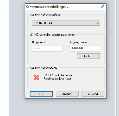

kan godt logge på med firmware loaderen og skifte firmware men kan ikke få kontakt med visual gennem USB eller Lan.

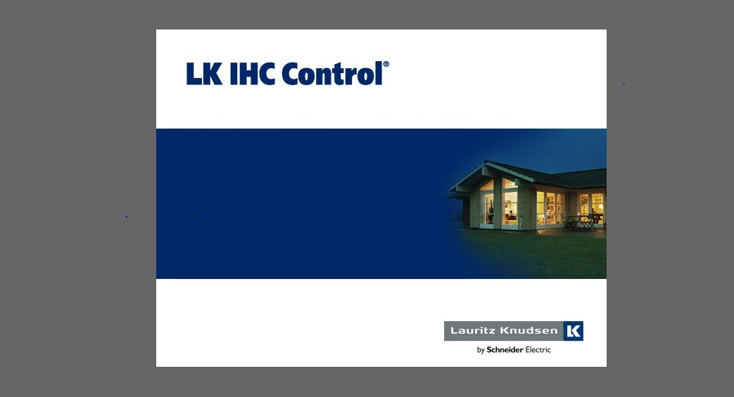

controlleren svarer ikke på Ping .service view kommer ikke helt op.Den hænger .
