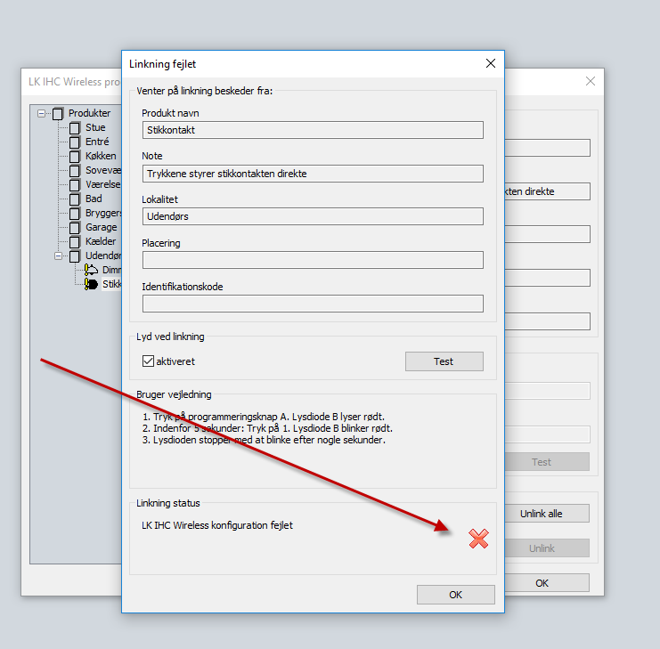

I LK IHC VISUAL går jeg i controller -> link/test LK Wireless produkter. Jeg vælger linke et produkt. - med det samme dialogen åbner er "Linkning status" : LK IHC Wireless Konfiguration Fejlet
På min trådløs dimmer (1modul trådløs dæmper) sw: 1.05 trykker jeg (A) og (B) blinker rødt herefter trykker jeg 1 - men der sker ikke noget - Det er som min controller ikke vil kommunikere trådløst.

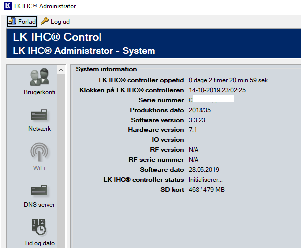

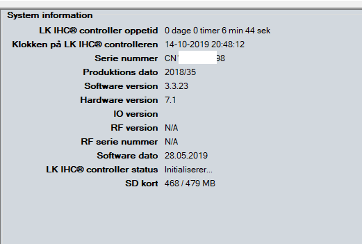

Jeg kan fange controlleren via http://IP
og få status ud - se billede
Input modtages meget gerne - selvom jeg frygter endnu en ombytning!
