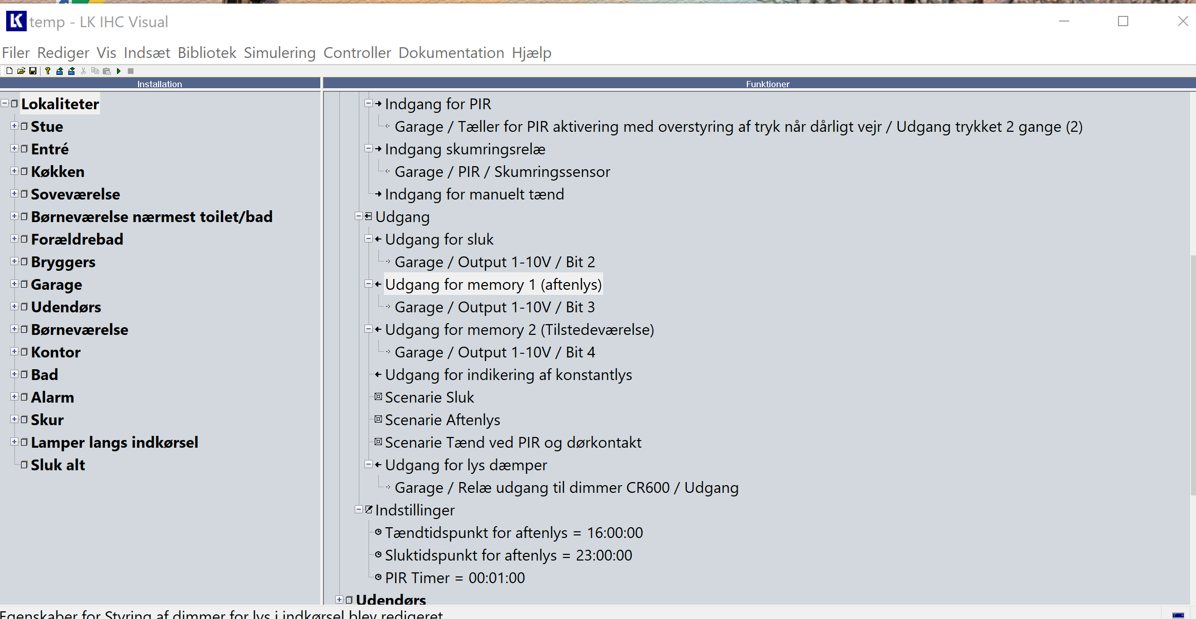

Skulle der være en venlig sjæl som kan hjælpe mig  med at genskabe funktionen, hvor jeg har dæmpet lys i garage (indkørsel) fra kl. 16 og frem til kl. 23?
Fra kl. 23 til morgen-skumring skal lyset være slukket.
I begge tilfælde skal der være 100% lys i 1 minut ved aktivering af en af de 2 PIR.
Jeg har haft dette scenarie før men kan ikke huske hvornår det sidste fungerede.
HW 6.1 - SW 2.7.220
Mvh. Vagn
2019-01-29.vis

Programmet virker i princippet ok, bortset fra at der er fuld styrke på lyset fra aften skumring til kl. 23 og jeg ønsker det skal være dæmpet til 10-20% ca.
Jeg har ikke et tryk til at regulere lysstyrken i garagen, så jeg tænker det måske er MEM 1 der er noget galt med?
Jeg kan bare ikke finde ud af hvordan jeg checker og indstiller lysstyrken på MEM 1.
Mvh. Vagn

Selvom jeg trykker F3 kan jeg ikke komme til at se hvor mange % aftenlys scenariet er sat til.
Er der en der kan hjælpe mig til at forstå hvad jeg skal gøre?

Du skal logge på controlleren med serviceview, under garage finder du dit 1.10v output
Via bit 1 kan du med et langt tryk regulerer lyset op,
via bit 2 kan du regulerer lyset ned.
Indstil det som du ønsker.
Med et langt tryk > 1 sek på bit 3 GEMMER du det aktuelle niveau som det lave niveau.
Med et langt tryk > 1 sek på bit 4 GEMMER du det aktuelle niveau som det høje niveau.
Derefter kan de fremkaldes med et kort tryk på hhv. 3 og 4, et kort tryk på bit 2 slukker lyset.

Desværre dæmpes lyset i garagen ikke, når jeg lavet et langt tryk på bit 2 (det forbliver uændret på fuld styrke).
Jeg testede også lysdæmpningen i entreen via serviceview, og lysdæmpningen fungerer som den skal.
Mon det så skyldes en løs ledning i tavlen?
Har du en idé om hvor jeg evt. skal lede?
