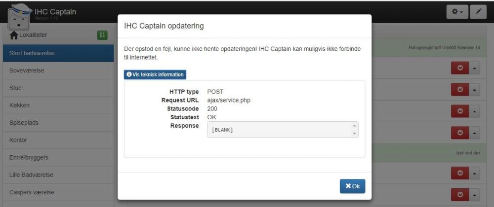

Så er der opdateret. Den kom med en hurtig fejl ved opdatering, noget med ajax, kunne ikke nå at se det.
Men i kontrolpanel er det version 1.11 og mail virker. Jeg tester og du hører fra mig.
Tak for god service.
\Ulrich.
