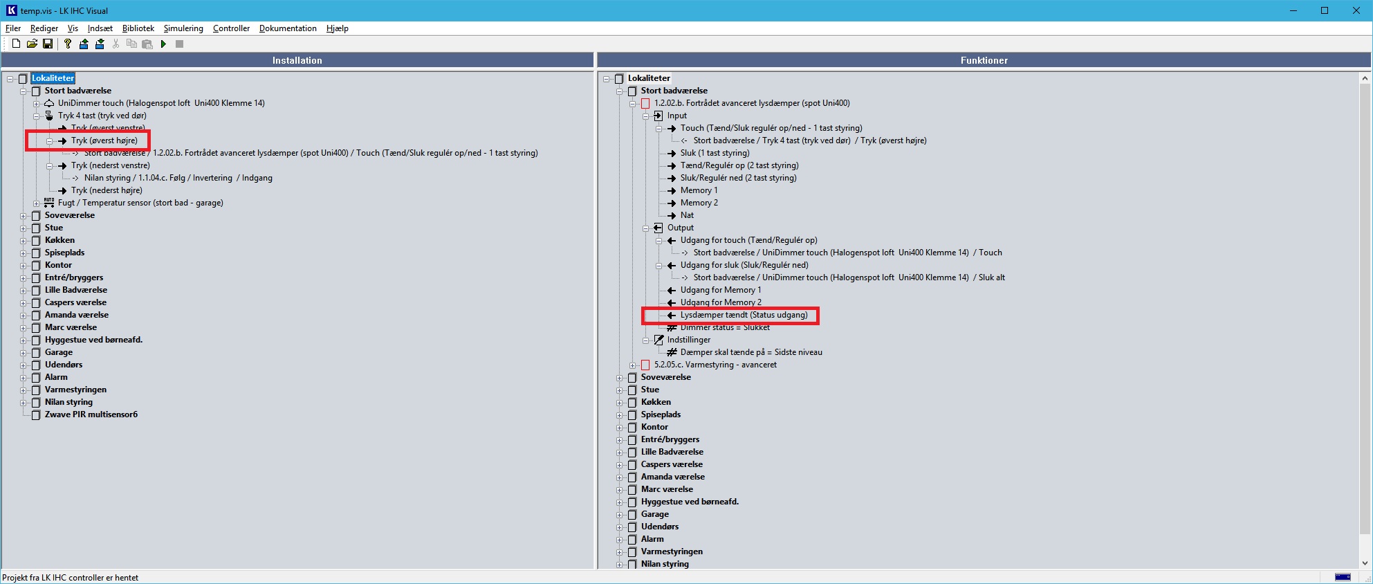

Den første item er IDén på selve IHC trykket.
Den anden items er IDén på "Dimmer status", i Funktionsblokken for dimmeren. Denne går ON, når du tænder dimmeren, (eller det gør den på en Uni400 dimmer. Jeg ved ikke om det er anderledes på en Uni350. Jeg tror ikke det er anderledes, da det vist er samme Funktionsblok for begge, og hedder vistnok noget med "fortrådet dæmper" eller lign. i Visual 2.
Bemærk, jeg bruger Visual 2 og en HW .2 controller.
Hvis du har behov for det, så kan jeg vise det mere præcist med et Screenshot fra Visual?
Uni400 Dimmer ID adresse til Openhab.
Her er først item filen for vores store badeværelse som pt køre halogen spot på en Uni400 dimmer IHC/SA.
Bemærk, jeg tænder dimmeren ved at mappe selve trykket, "øverste højre på et 4-tast tryk". Status fra dimmeren hentes i højre side i Fbén under "Dimmer tændt".

Har i øvrig lige editeret i ovenstående items og sitemap og markeret de linjer røde, som er dem vi snakker om.

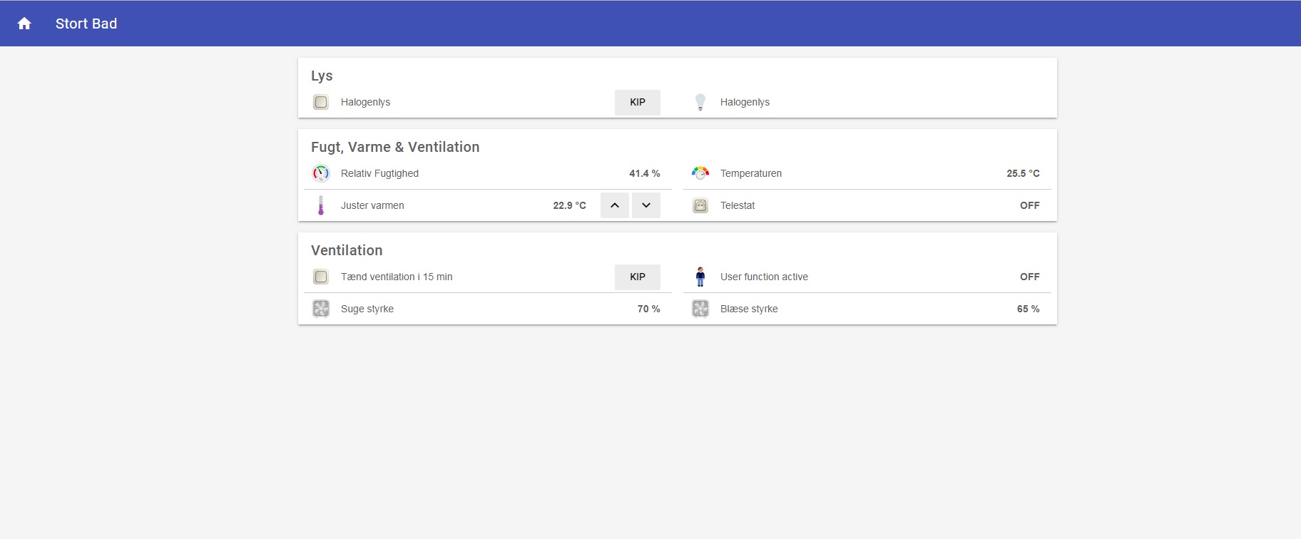

Og så får du også lige screendump af hvordan sitemap ser ud i BasicUI.
Edit igen.. Nu opdagede jeg lige, at jeg har faktisk lavet en fejl i min items fil i beskrivelse af trykkene. Jeg har byttet om på højre og venstre.
Derfor ser det forkert ud i sitemap filen. Men fordi IHC IDén er rigtig, så er det kun rent visuelt at det har betydning.
Apropos det med at jeg har linket trykkene, så er det endnu ikke noget jeg har besluttet mig for, om jeg vil gøre fast eller ej. Reelt set behøver man det ikke, da du kan påvirke dimmeren direkte enten i Fbén eller direkte på produkt-siden i Visual. Årsagen til jeg startede ud med at bruge trykkene, det var med den tanke, at hvis jeg en dag ikke gad OpenHab mere, så kan jeg bare slukke Rpién, og IHC controlleren kørere videre som om intet er sket. Men efterhånden som jeg er kommet dybere ind i OpenHab, så hælder jeg mere og mere til at slet ikke tage hensyn til IHC controlleren mere. Faktisk sad jeg den anden dag og overvejede at lave alt i OpenHab. Og IHC programmet bare vil indeholde produkterne. Dvs ingen Fbére overhovedet. Principielt kan man sagtens gøre det sådan. Men man skal tænke sig om, for hvad nu hvis.... Så er det godt at have et fungerende IHC program i baghånden, inden man springer ud i en fuldblods OpenHab løsning.  JEg skal bare lige overbevise mig selv om det sidste, plus jeg skal lærer alt indgående i Openhab, specielt i forbindelse med rules.. Det er en hård omgang.
