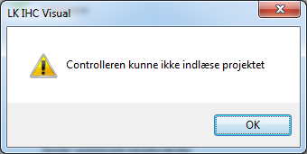

Christian Bille Posted May 11, 2018 Report Share Posted May 11, 2018 hej jeg er i gang med at starte mit projekt op, og har linket et par input og output. men får ikke lov til at downloade til controlleren. den siger bare: Køre med følgende software og firmware: Nogle gode ider? Quote Link to comment Share on other sites More sharing options...
0 Lars Jacobsen Posted May 11, 2018 Report Share Posted May 11, 2018 Nu kalder vi det upload til controlleren og download til PC Måske dit projekt er lavet med en nyere Visual version der har nogle nye funktioner der ikke er understøttet af firmwareversionen i controlleren. Quote Link to comment Share on other sites More sharing options...

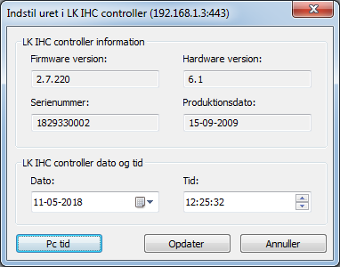

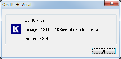

0 Christian Bille Posted May 11, 2018 Author Report Share Posted May 11, 2018 (edited) 10 minutter siden, Lars Jacobsen skrev: Nu kalder vi det upload til controlleren og download til PC Måske dit projekt er lavet med en nyere Visual version der har nogle nye funktioner der ikke er understøttet af firmwareversionen i controlleren. Hvilken Firmware version skal der være i min Version 2 6.1? Og hvilken software version passer? køre med denne version: Edited May 11, 2018 by Christian Bille manglede et billede Quote Link to comment Share on other sites More sharing options...
0 Lars1 Posted May 11, 2018 Report Share Posted May 11, 2018 Såvidt jeg husker passer firmware 2.7.220 og Visual 2.7.349 godt sammen, men jeg har opgraderet til 2.8 for noget siden, så jeg er ikke 100% sikker. Prøv at genstarte controlleren før du forsøger at downloade/uploade programmet igen. Det løser sommetider problemet. Quote Link to comment Share on other sites More sharing options...
0 Lars Jacobsen Posted May 12, 2018 Report Share Posted May 12, 2018 Hmm ved ikke hvorfor dette indlæg ikke blev sendt igår men her er det - bare for en god ordens skyld: Visual 2.7.349 burde passe til firmware 2.7.220. Så umiddelbart ingen gode forslag, andet end den nok hænger sammen med din anden tråd om at controlleren er i fejltilstand og derfor ikke acceptere at modtage nyt projekt. Prøv evt med en firmware reset (findes her på sitet i downloadsektionen) eller genindlæg en ny/anden firmware og se om det kan få den på rette spor igen. Quote Link to comment Share on other sites More sharing options...
