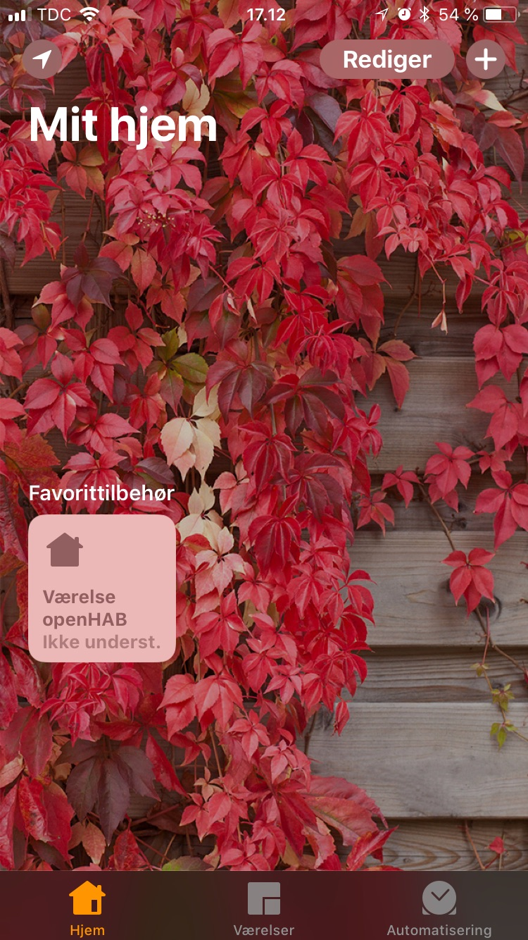

Martin Lemvig1354922231 Posted May 1, 2018 Report Share Posted May 1, 2018 jeg kan kontakt til IHC via openhab, det virker. men homekit virker ikke. min items ser således ud: Kan fint finde openHAB på min iphone i home appen, men skriver "ikke understøttet" Hvad mangler jeg at gøre ? Quote Link to comment Share on other sites More sharing options...
0 EjvindHald Posted May 1, 2018 Report Share Posted May 1, 2018 Check at der er sat korrekt pin code til Homekit og korrekt ip adresse - jeg har lavet et andet indlæg her i ihc user, som viser dette. Prøv evt at pair Homekit igen. Quote Link to comment Share on other sites More sharing options...

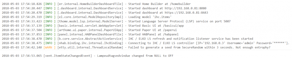

0 Martin Lemvig1354922231 Posted May 2, 2018 Author Report Share Posted May 2, 2018 Mine indstillinger ser sådan ud... har prøver at lave en clear parirng, genindlæs i hjem app. kan fejlen skyldes de 3 første linjer og sidste linje i loggen ? Quote Link to comment Share on other sites More sharing options...
0 EjvindHald Posted May 2, 2018 Report Share Posted May 2, 2018 Ja, det er nærliggende at tro, at det er årsagen. På dette link har jeg uploadet screen shot fra genstart af min openHAB installation. Der er kun 'Info' rækker og ingen 'Warn' meddelser i min logfil. Quote Link to comment Share on other sites More sharing options...
0 Martin Lemvig1354922231 Posted May 3, 2018 Author Report Share Posted May 3, 2018 Nu har jeg kun en "Warn" er der en som kan gennemskue, hvorfor jeg stadig ikke har nogen i home kit app'en ud over openHAB gateway ? kan der være fejl i min items fil ? Quote Link to comment Share on other sites More sharing options...
0 EjvindHald Posted May 3, 2018 Report Share Posted May 3, 2018 Jeg sammenlignede din items fil med min og kan se, at jeg overalt har Lighting med stor L - dvs. ["Lighting"] . Du benytter et lille L, og jeg ved ikke, om det er case sensitive til homekit, men prøv. Quote Link to comment Share on other sites More sharing options...
