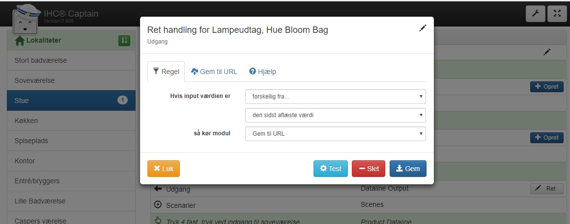

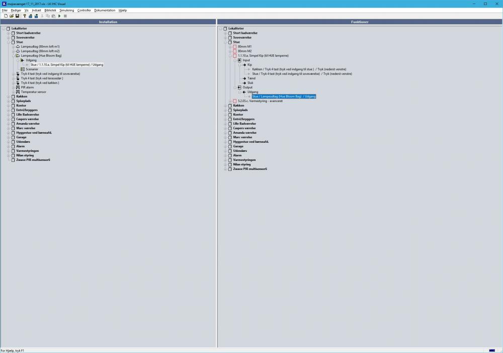

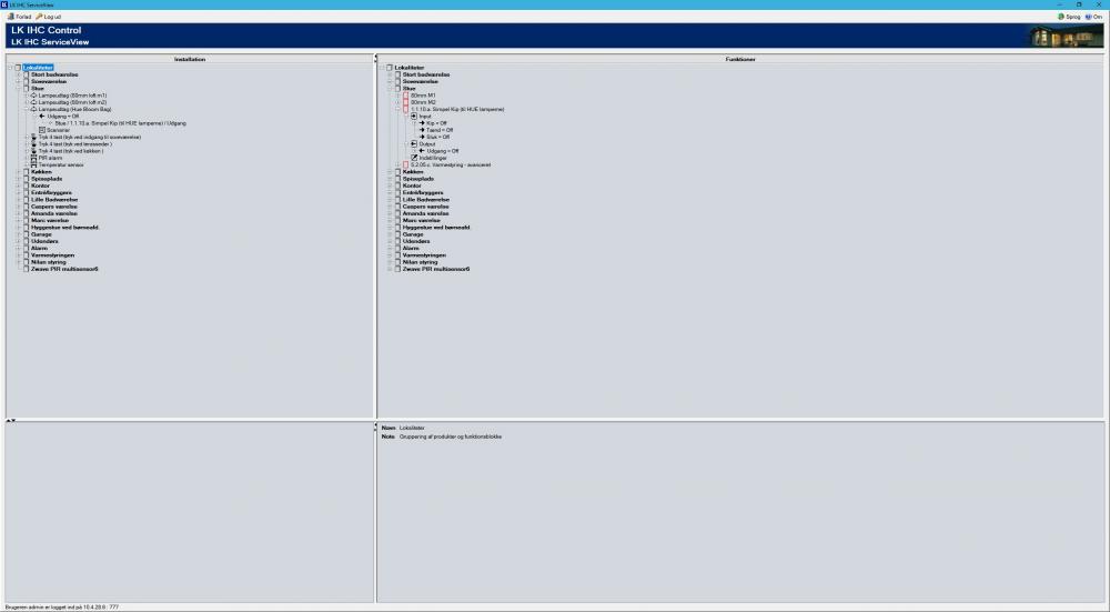

Men det som du beskriver, det er ikke det som jeg oplever. Mit resultat er:
Når lyset er blevet tænd via automatik i Hue appen, så skal jeg trykke 2 gange på fysisk IHC tryk for at slukke lyset.
Hvis lyset ikke er blevet tændt via automatik i Hue appen. Så skal jeg IKKE trykke 2 gange på fysisk IHC tryk for at slukke det.
Se vedhæftede filer som viser opsætningen.
Den fulde http kommandoen i IHC Captain til Hue er:
http://10.4.28.39/api/min_user_key/groups/3/action
At du mener IHC Captain skal stå for logikken, det er jeg ikke helt enig med dig i er den smarteste løsning.. Jo måske den dag hvor IHC Captain er så tilpas udviklet, så man bla kan lave automatisk styring. Men indtil da, så foretrækker jeg at lægge logikken i IHC controlleren. Jeg har det på samme måde med OpenHab2, men det skyldes nu mest af alt, at jeg synes OpenHab2 er møg besværlig at have med at gøre, og på trods af absolut ingen nedbrud i lidt over ½ år, så stoler jeg ikke helt på den endnu. Det er stadigvæk nemmere at lave/indsætte Fbére i IHC controlleren, fremfor at sidde og lave hjernedøde rules i hånden i OpenHab2.
11 minutter siden, Kandersen skrev:
Hvorfor jeg ville vide, om lyset er tændt eller slukket. Det er netop for at lade IHC controlleren vide det, præcis som lysindikering/tilbagemelding fra en dimmer i IHC.
