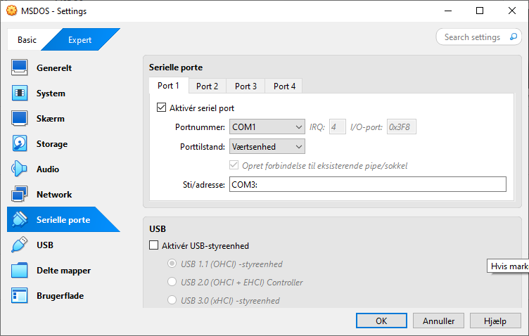

Nu har jeg prøvet VirtualBox med Windows XP. Det virker så langt, at jeg kan få forbindelse fra IHC controlleren til TermIHC. Men ikke den anden vej. Dvs., at jeg kan bruge menuen i TermIHC til at vælge COM port osv.. Men jeg kan hamre løs på ESC tasten uden virkning, og jeg kan starte en backup, som bare timer ud.
Og så var det, at jeg fandt ud af, at man også kan installere MS-DOS (6.2) i VirtualBox. Og der virker TermIHC perfekt. Med kundenavn, navne på ind- og udgange og det hele. Det eneste, jeg mangler, er en parallelport i min PC, så Kvik udskriften ville kunne fungere. Men det fungerer til gengæld under DosBox-X, hvor man som nævnt kan omdirrigere LPT1 til en fil. Nu fungerer det i øvrigt også at lave backup i DosBox-X. For nu har jeg (takket være VirtualBox+MS-DOS) en ægte TermIHC fil.

Må jeg spørge hvilke setting du har herinde? Jeg kan ikke få forbindelse til min Gen1. Jeg har følgende. Jeg kan se i device manager, at min USB til COM dukker op i COM3.
Jeg er lidt usikker på om det er det rigtige kabel, da det heller ikke lykkes fra DosBox. Det er dette kabel.
EDIT: Det var kablet. Der er adgang med en nyt kabel, som anbefalet på dette forum i en anden tråd.
