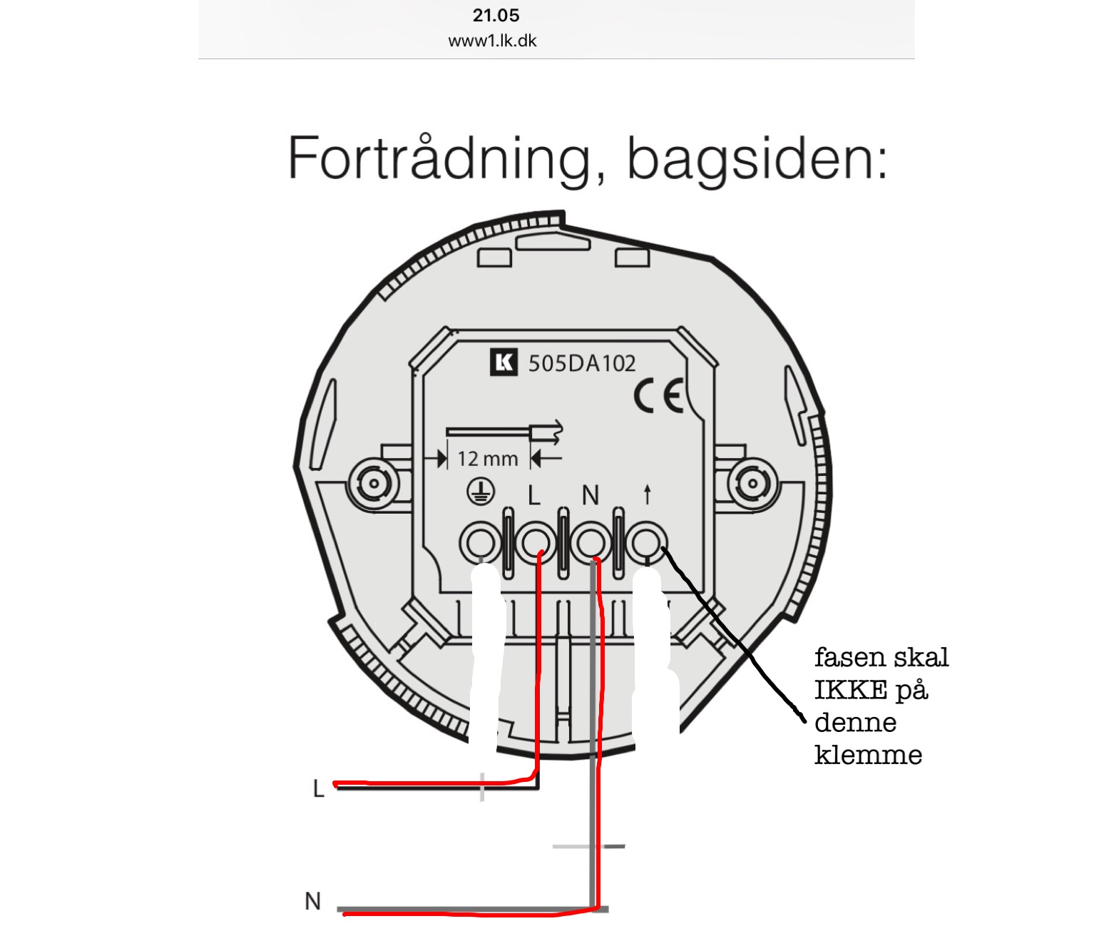

Ved du om den kan installeres forkert i loftet. Ledningerne skal vel ikke sidde anderledes, når der godt kan sættes en lampe til, og når udtaget og batteritrykket ligner de connecter til hinanden?

Har du måske et billede af hvordan ledningerne skal sidde i udtaget, både foran og bagpå, hvis det kan være det? For synes godt nok også det er mærkeligt at lampen lyser hele tiden, når den sættes til, uden der er kodet noget
Der er link i mit indlæg i går aftes. Der ser du hvordan det skal samles. Men fasen skal på L
