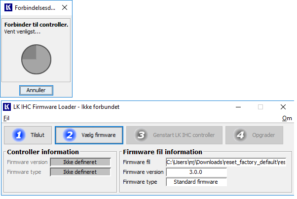

Jeg er helt ny i brugen af IHC kontroller.
mit problem består i at min IHC kontroller lyser grøn i OK hele tiden.
problemet kom da jeg ville FW opdatere, men den nåede kun til ca 88% så stoppede den
Nu bliver den så ved med at genstarte (tror jeg) jeg kan se at USB kommer på og hopper af hele tiden.
Jeg vil så prøve at sende reset_factory_default.zip til den, men når jeg klikker på forbind til controller, står den bare med vente vindue og "Vent venligst"
hvad gør man så??
håber der er en der ude, der lige ved hvad man skal, det skal lige siges den ikke er ny, så at sende den ind, er ikke en option.

Prøv at tage strømmen til den. Hvis du har batteri backup på controlleren, skal du lige huske at pille batteriet fra først. Når den kommer op igen, burde du kunne uploade en ny firmware i den.
Du vil aldrig kunne sende din controller ind. Det er kun elektriker, som kan det. De fleste elektriker vil bare installer en ny controller hvis de ikke kan få uploadet en ny firmware. Men jeg tror de fleste af os her har prøvet at være i din situation, uden at det er endt med at vi skulle have en ny controller.
Batteri backup er noget man køber til. Det er et krav hvis man bruger IHC til røg/indbruds alarm. Ellers er det ikke et krav at man har batteri backup.
Men prøv at tage strømmen til den i mindst 10 sek. og prøv så at uploade firmware 2.7.199 eller 2.7.220 når den kommer op. Du skal ikke forsøge at gå på admin view, service view eller tilsvarende først. Der er heller ingen grund til at uploade reset firmwaren først.
Hvilken fw-version var der på din controller, og hviken version prøvede du at indlæse på den, da det gik galt?
Nu skriver du at det var ved ca. 88% den stoppede.. Er det helt udelukket at det var ved 82-83% det skete? Der skifter den nemlig spor, og der findes en sending controllere med en loddefejl, som først viser sig ved update af firmware, og hvis det er en af dem, skal du kontakte LK for at høre om en mulig ombytning. Den fejl kender de i hvert fald til.
