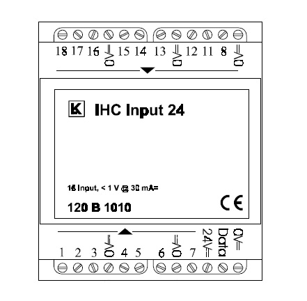

Hvis der kun står input 24 på modulet, mener jeg at det er et af de helt gamle input moduler, fra da man brugte Term Ihc. I så fald svarer det til et input 24/24. Dengang fandtes der ikke et input 24/3 modul. De så ud som på vedhæftede billede.. Input modulerne har 16 indgange..
Der må stå noget mere på det (f.eks. 120 B 1010)..
