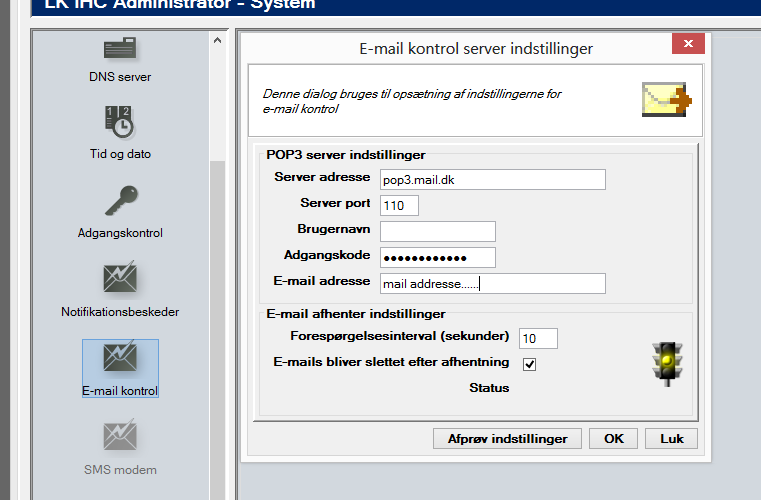

Jeg kan godt sende e-mail ( Notifikation virker) men kan ikke få det til at virke under e-mail administration. ?
Hvad skal denne bruges til?
Det er email hos TDC.
post-2822-0-32213900-1363762117_thumb.pn
post-2822-0-19833900-1363762128_thumb.pn

Send mail (notifikation) er som beskreve i manualen en funktion der sender en email (med den tekst som man nu konfigurere i Scenedesign) ved en given hændelse. Det kan være alarm on, lys on, pumpe off eller hvad man nu ønsker.
Email kontrol som du spørger til er beregnet til at styre den anden vej. Altså du sender en email til en konto som controlleren checker med jævne mellemrum.(TDC bliver sur hvis du gør det hver 10 sek som default.)
Hvis der så står den rigtige teskststreng i email´n ja så aktiveres den funktion som du har konfigureret. Vælg en "kryptisk" tekststreng så fejl aktiveringer undgåes da alt tekst i alle emails undersøges.

Jeg kan i admin-delen godt få den til at sende en test mail og får "grønt lys" i admin delen både på ind og udgående postservere.
