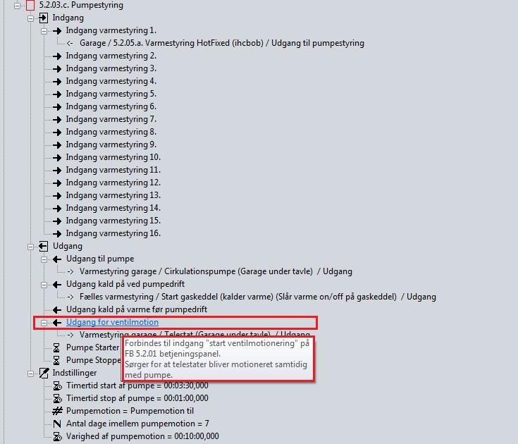

Jeg er ved at tilslutte mine cirkulationspumper over IHC, så jeg får pumpestop på.
Jeg har Zigza rum/gulv følere monteret.
Jeg bruger FB 5.2.03c Pumpestyring.
Telestaternes kald på varme og temp. visning i Viewer/app funker fint, men når FB 5.2.05a kalder på varme og aktiverer en indgang på 5.2.03c pumpestyringen, går nedtælningen (pumpen starter om...) ikke igang, så udgangen til pumpen går ikke on.
I simulering virker det fint, bare ikke i Viever og i virkeligheden.

Hej Bjarne..
Det går galt i dine pumpemotions fb. Du må IKKE trække Udgang for ventilmotion over på din telestat. (se vedhæftede)
Den skal i stedet forbindes til fb. 5.2.01 Betjeningspanel, hvorfra du så forbinder #Total drifttilstand=xxxxxxxx til din fb. 5.2.05.a.
Håber det giver mening. ;)

Hej Torben.
Tak for hjælpen, jeg kunne se at jeg også havde lavet det på 1. salen en gang. Men nu kører det alle tre steder.
