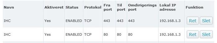

Din port forward burde være OK.
Jeg har en ZyXEL ZyWALL router, her er det eksempelvis ikke nok kun at port forwarde, her skal der også laves en regel i firewall delen som tillader trafik fra WAN til LAN på port 443.
Jeg har ikke TDC som ISP, så kender ikke deres router, men kunne det være sådan noget der er galt?
Jeg ved heller ikke om TDC kunne tænkes at benytte port 443 til noget, i givet fald burde routeren ikke tillade dig at lave egen forward på porten. Men prøv eventuel at skifte SSL port på IHC controlleren til eksempelvis 4430, og ligeledes din forward, for at udelukke 443 bruges til andet.

Lars nævner noget om min DNS. Den er her:post-381-0-13361500-1361263033_thumb.jpg

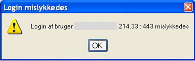

Når jeg udefra taster min IP-adresse kommer følgende: post-381-0-34838600-1361263031_thumb.jpg

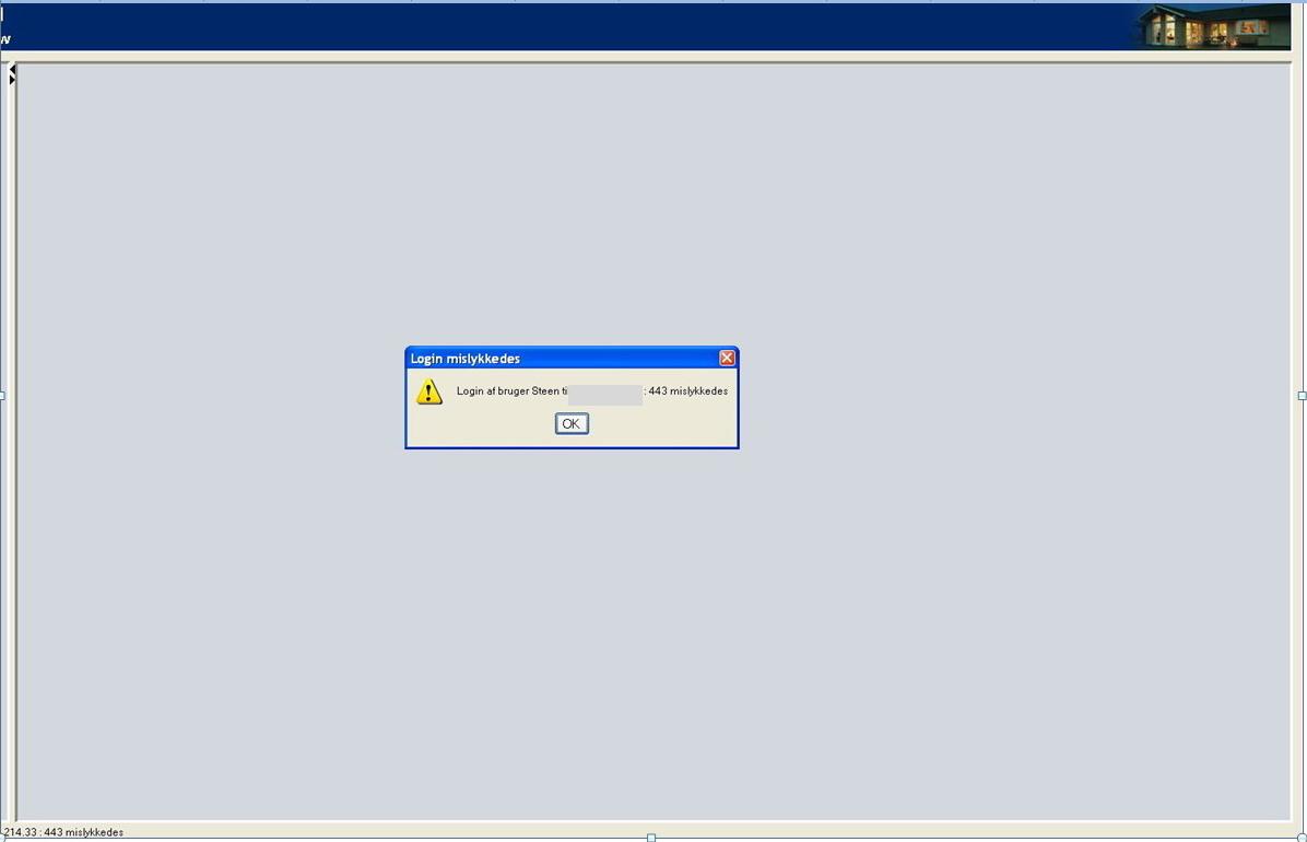

Når jeg trykker på Sceneview loader den rigtigt: post-381-0-30471800-1361263032_thumb.jpg
MEN, så kommer balladen. Login af bruger mislykkedes: post-381-0-45296800-1361263334_thumb.jpg ØV
Alt ser rigtigt ud, men kontroleren "kender" mig ikke.

Jeg forstår ikke helt det Ole skriver om WAN til LAN!
Du kommer fint igennem på port 80 og får fat i controlleren.
Du har tilsyneladene også hul igennem på port 443 (iflg.screenshot) og du får også lov til at hente/loade Servicewiev. Så vidt så godt. Det er altså ikke netværksopsætningen den er galt med. (ellers er TDC´s hjælp til emnet her: http://kundeservice.tdc.dk/privat/faq.php?id=23672)

DNS ser også OK ud, og burde ikke have nogen indflydelse, men den kan drille ved mail og Time server indstillinger på controlleren. De vigtige netværksindstillinger er Gateway og subnet.

Jeg har testet lidt med Steen direkte og har hul igennem til hans controller forside på port 80. Kan downloade java apletten til serviceview, sceneview mm. Som Steen også har vist screenshot af.
Men det er kun Serviceview der tillader adgang på port 4430 som vi har skiftet til. Sceneview virker ikke og fejler. Så problemet er ikke netværksrelateret, men må have noget at gøre med med brugerrettigheder i controleren.
Meget mystisk!
Hvis jeg prøver at starte Sceneview fra Controller forsiden først kan jeg ikke logge ind.
Hvis jeg starter SceneDesign, logger jeg ind uden problemer. Mens den er åben, kan jeg også logge ind på Sceneview!!
Detr samme gælder ServiceView.
