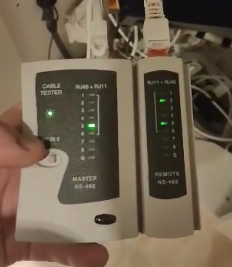

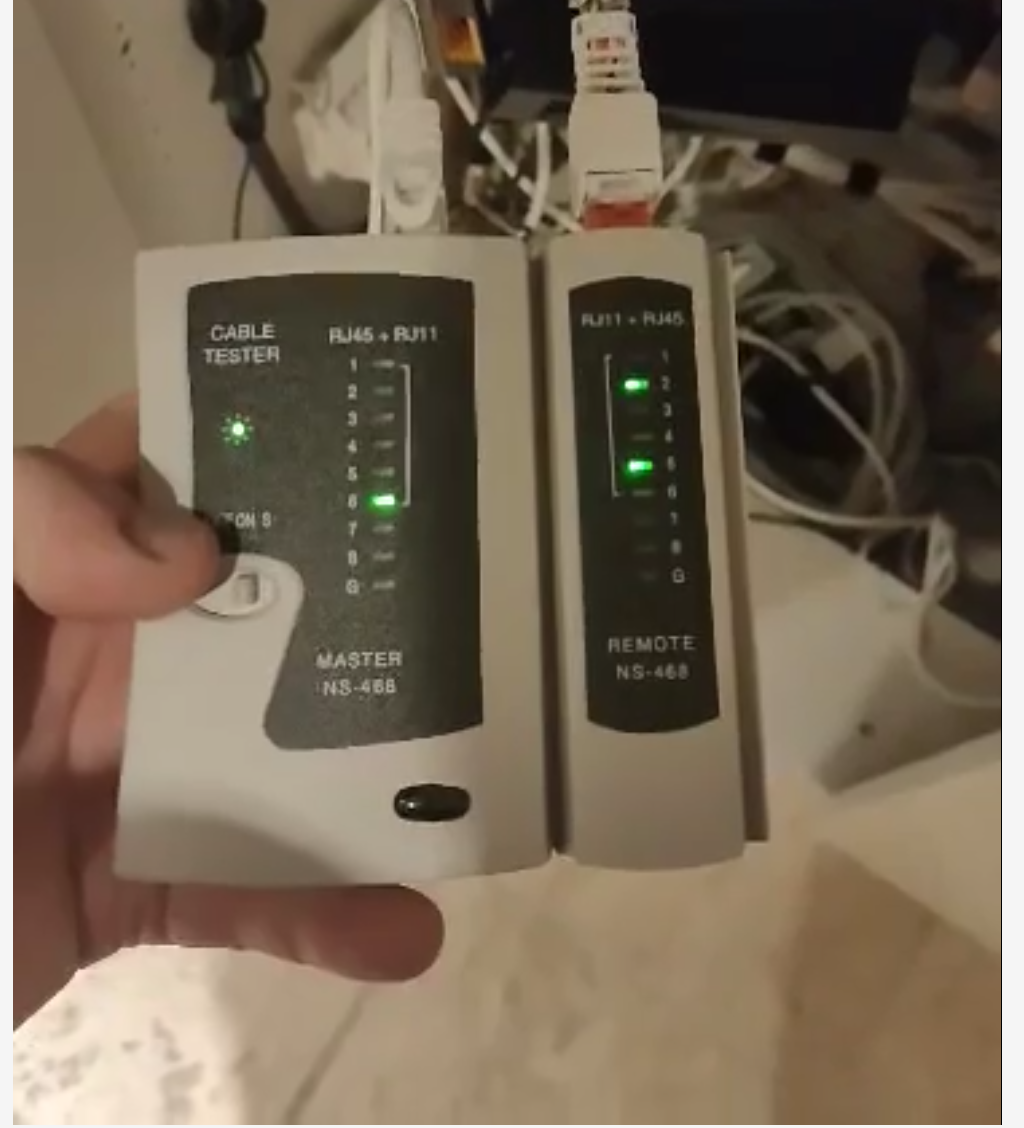

Til info har jeg en netværkstester, den er helt ny og har ikke brugt den før. Umiddelbart har jeg læst mig frem til at det jeg oplever tyder på kortslutning, men kan ikke se der skulle være nogle problemer med nogle af kablerne.
Jeg har oploadet 4 filer for at vise problematikken. Jeg har lagt en EJ45 på det patch kabel der gik fra IHC NetBasic ud i huset (mere specifikt mit konto) og her får jeg 100Mbit, men med en netværkstester får jeg på venstre enhed på pin5. 2 svage lys i pin 5 og 6 på højre enhed, men på pin 6 på venstre enhed får jeg 2 stærke lys i pin 5 og pin 6 på højre enhed.

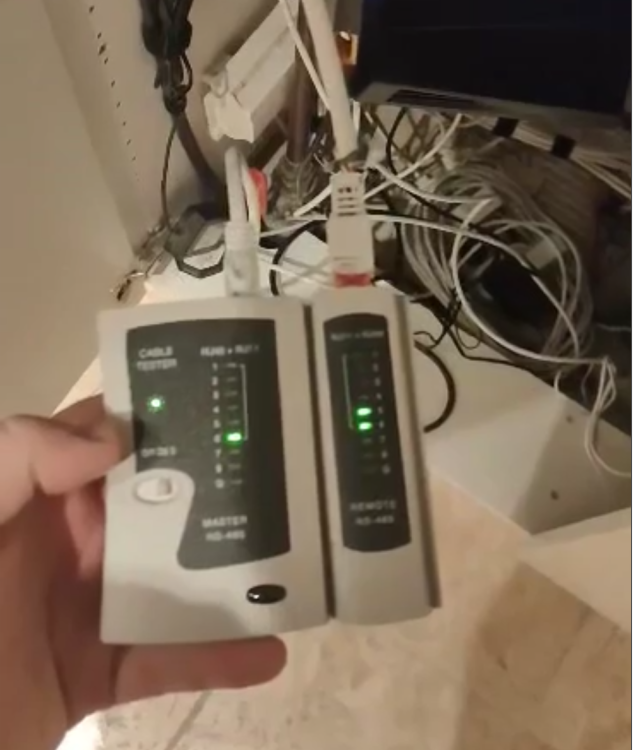

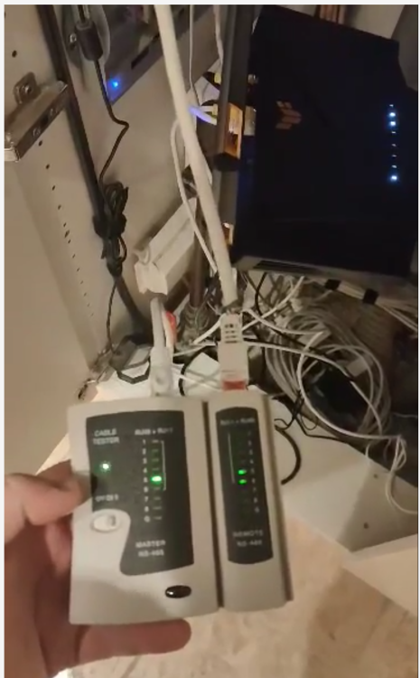

De andre 2 billeder er hvor jeg har forbundet RJ45 i T-568B her virker 100Mbit stadig, men når venstre del når pin5 viser højre del svag lys på pin 2 og 5 samt pin6 på venstre enhed viser stærke lys i pin 2 og 5 på højre enhed.
Nogen der har nogen idea om hvorfor da jeg tænker dette er grunden til jeg ikke får de 1000/1000 mbit jeg havde håbet på.

Din test tyder på at der er en fejl forbindelse i stikkene i den ene ende, eller at den ene ende er monteret som T-568A og den anden som T-568B. I begge tilfælde vil 1000Mbit ikke virke, da det kræver at alle 8 leder er forbundet korrekt, mens 100Mbit kun kræver pin 1, 2, 3 og 6. Faktisk kan 100Mbit nøjes med kun pin 1 og 2 eller 3 og 6. Det vil så bare være 100Mbit half duplex, mens alle 4 leder vil være 100Mbit full duplex.
Start med at checke at du ikke har en kortslutning i de stik du har monteret. Bemærk også at IHC Net kablerne normalt er skærmet, da de kan bruges til antenne signal til TV. Skærmtrådene har det dog med at være i vejen når man monter stikkene, så det er ikke utænkeligt at det er en skærmtråd som kortslutter ben 2 og 5. Denne kortslutning er ikke noget problem for 100Mbit da ben 5 ikke bruges der, men den forhindre 1000Mbit i at virke.
Skærmen på netkablerne skal iøvrigt forbindes til jord i den ene ende (normalt i krydfeltet eller IHC Net Basis boksen). Det vil sikkert virke uden at du forbinder skærmen, men du vil have færre transmitions fejl hvis du forbinder den.

Mange tak for at dele din viden! Jeg valgte her til aften at forsøge mig med et andet outlet og et andet kabel da jeg tænkte at det måtte være en kortslutning der blev lavet.
Ganske rigtigt var det en kortslutning, nummer 2 kabel jeg lavede blev lavet pænere og nu kommer der 1000/1000 igennem! WOOHOO.
