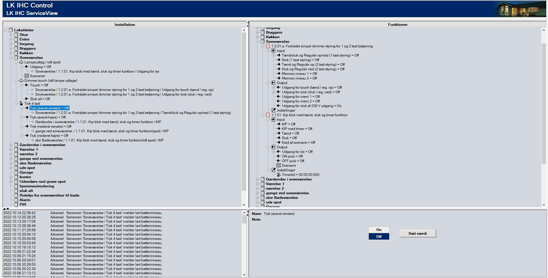

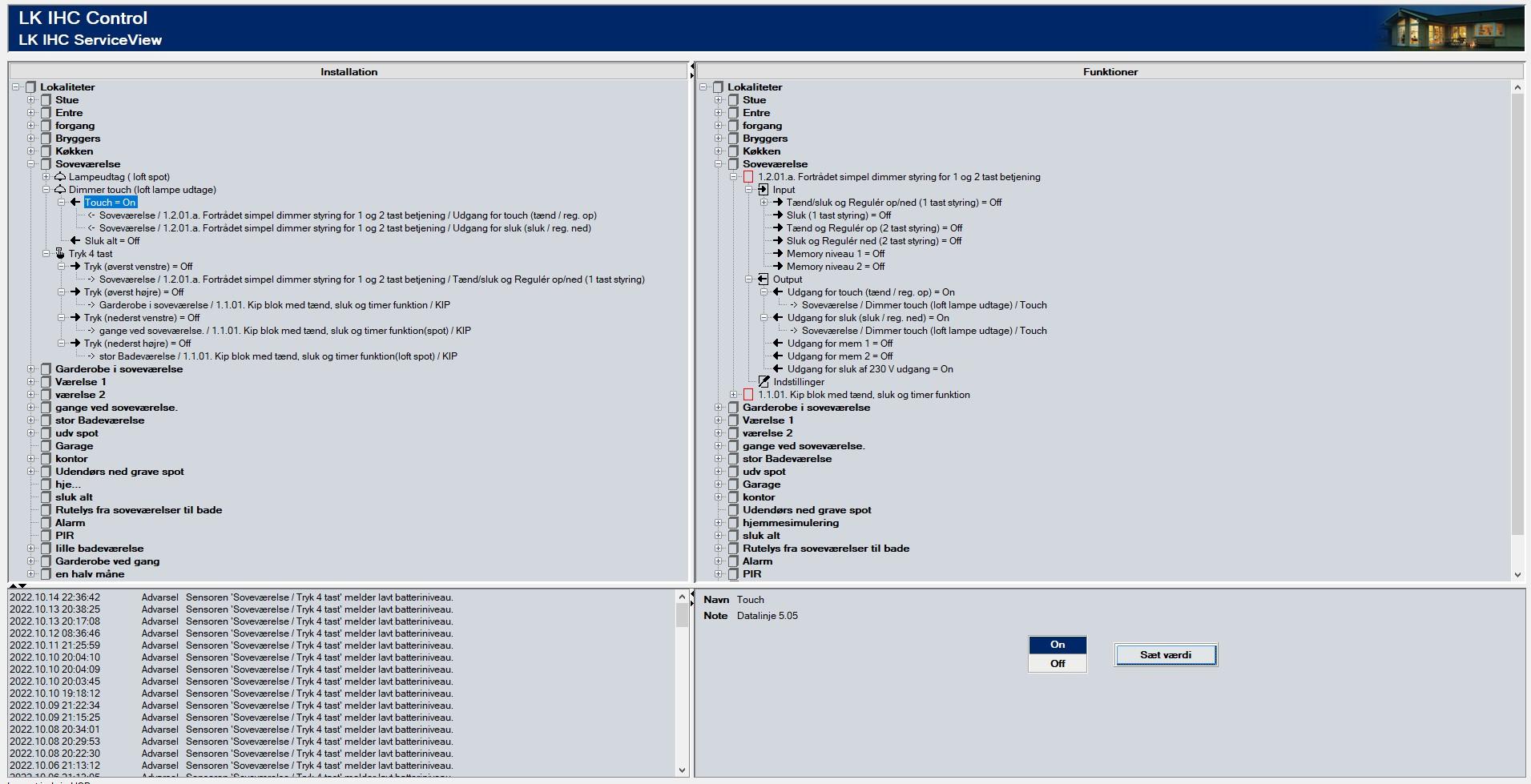

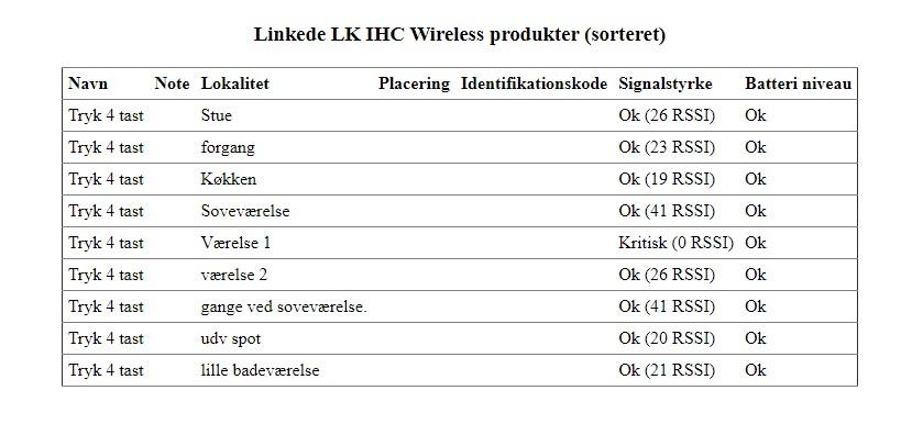

Jeg har haft min PC tilsluttet via USB forbindelsen og hentet det eksisterende program ind i Visual samt ServiceView for at køre hhv. offline og online simulering. Under online simuleringen, har jeg forsøgt at lade inputtet fra 4-tast trykket gå "højt" i selve softwaren og kan også se, at dette sætter udgangene til dimmeren - der sker dog intet, hvad angår at få lys i selv spotsene. Jeg har vedhæftet et skærmprint for hhv. OFF og ON for det pågældende tryk. Det skal også siges, at jeg ikke kan sætte udgangen "høj" fra 4-tast trykket hvilket jo kunne indikere et manglende link? Jeg har dog kontrollet alle de IHC Wireless komponenter der er installationen, og disse skulle være forbundet - se statusudskrift i vedhæftet.
