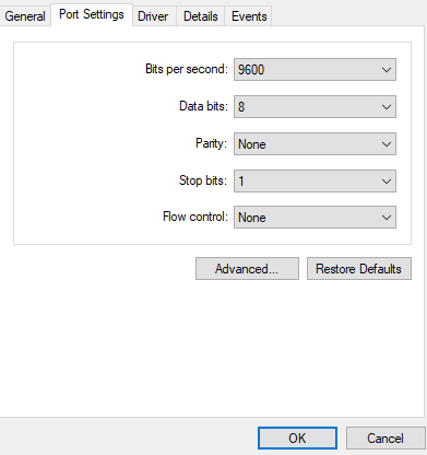

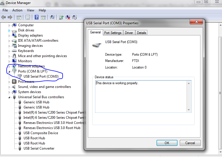

Jeg har købt følgende usb/rs232 kabel: https://www.delock.com/produkt/66282/merkmale.html?g=2002 med en FTDI chip. Kablet og driveren er kompatible med windows 7 står der. Jeg har også installeret den nødvendige driver som viser sig at være ok. Jeg kan i hvert fald finde forbindelsen i enhedshåndteringen (se figuren nedenfor). Jeg har også vedhæftet et screen dump som viser port indstillingerne. For at teste kablet og driveren har jeg luset ben 2 og 3 sammen og via Hyperterminal kan jeg konstatere at der er hul igennem. Jeg kan nemlig se hvad jeg skriver i terminalen.
Vil i mene at dette er nok indikationer på at den korrekte driver er installeret på maskinen og at kablet er ok? I så fald, vil dette betyde at der er noget galt med controlleren? Hvordan vil man egentligt kunne detektere at der forbindelse imellem controlleren og maskinen?

Når du ved at kortslutte 2 ben på RS232 stikket via hyperterm kan konstater at der er hul igennem, vil jeg give dig ret i at driver og adaptor virker som de skal.
Følgende kan derfor være årsagen til at du ikke kan få forbindelse til controlleren.
  1. Forkert port indstilling. Jeg kan ikke huske den rigtige opsætning for en Visual 1 controller. Du burde kunne finde den rigtige port sætning ved at læse i den medfølgende Visual 1 villedning. Den bør komme frem når du trykker på F1.
  2. Forkert ben forbindelse i RS232 adaptoren. Du kan læse mere om ben forbindelsen her https://www.lk.dk/produkter?iid=11328 Der bør også stå noget i Visual 1 villedningen.
  3. Du har en af de controller hvor rs232 porten stopper med at virke efter nogle år.
