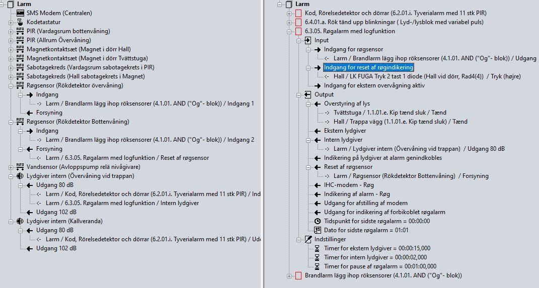

Bifogar bilder från IHC Visual som jag använder nu OCH från IHC visual 1.0 där röklarm fungerade på den gamla controllern.
IHC visual 1.0

En røgsensor som er OFF, betyder normalt at der er en alarm. Bemærk derudover at når du trykker på reset alarm så vil røgsensoren være strømløs indtil reset tiden løber ud. I den periode kan du ikke bruge status på røgsensoren til noget, da den er deaktiveret.
I dit nye Visual program har du en fejl, som måske kan være årsagen til dine problemer. Du har 2 røgsensor på den samme indgang. Det går ikke rigtigt med IHC da det er event baseret. Problemet med den nuværende løsning er at den ene kan være OFF mens den anden er ON. Indgangen vil have status fra den sidste ændring. Forbind isteddet de 2 røgsensor til en AND blok (hvis dine røgsensor er ON når der IKKE er alarm. Hvis de er OFF når der IKKE er alarm skal du bruge en OR blok) og udgangen på denne til din røg alarm blok.
