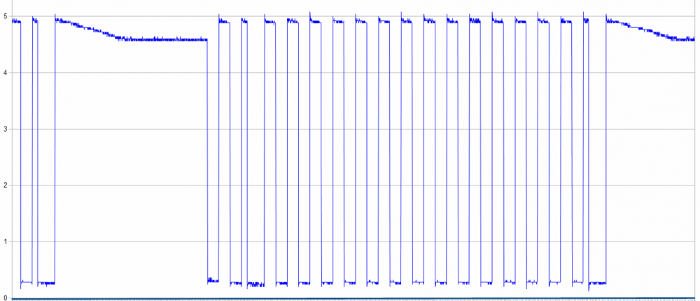

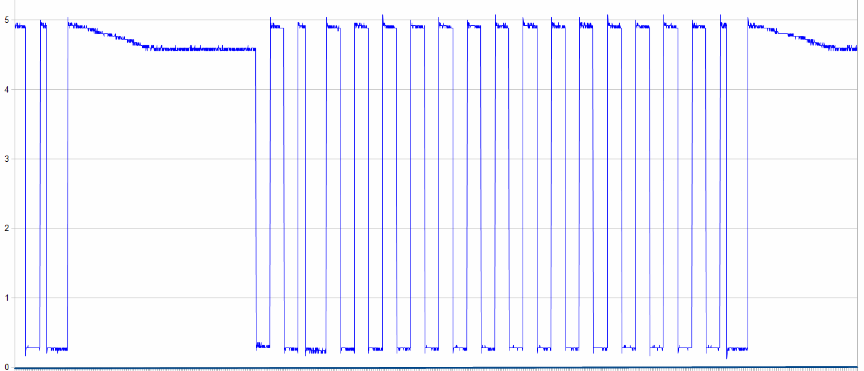

IHC I/O modulerne er ikke bus moduler. De er koblet direkte til IHC controlleren hver især. Kommunikationen er dog en simpel ukrypteret binær kommunikation som relativt nemt kan aflæses og reproduceres, så I/O modulerne kan man relativt nemt lave en alternativ "controller" til.
