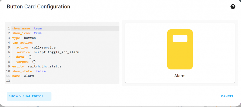

Har lavet en button card - tror det er ret tæt på noget at det i søger:
