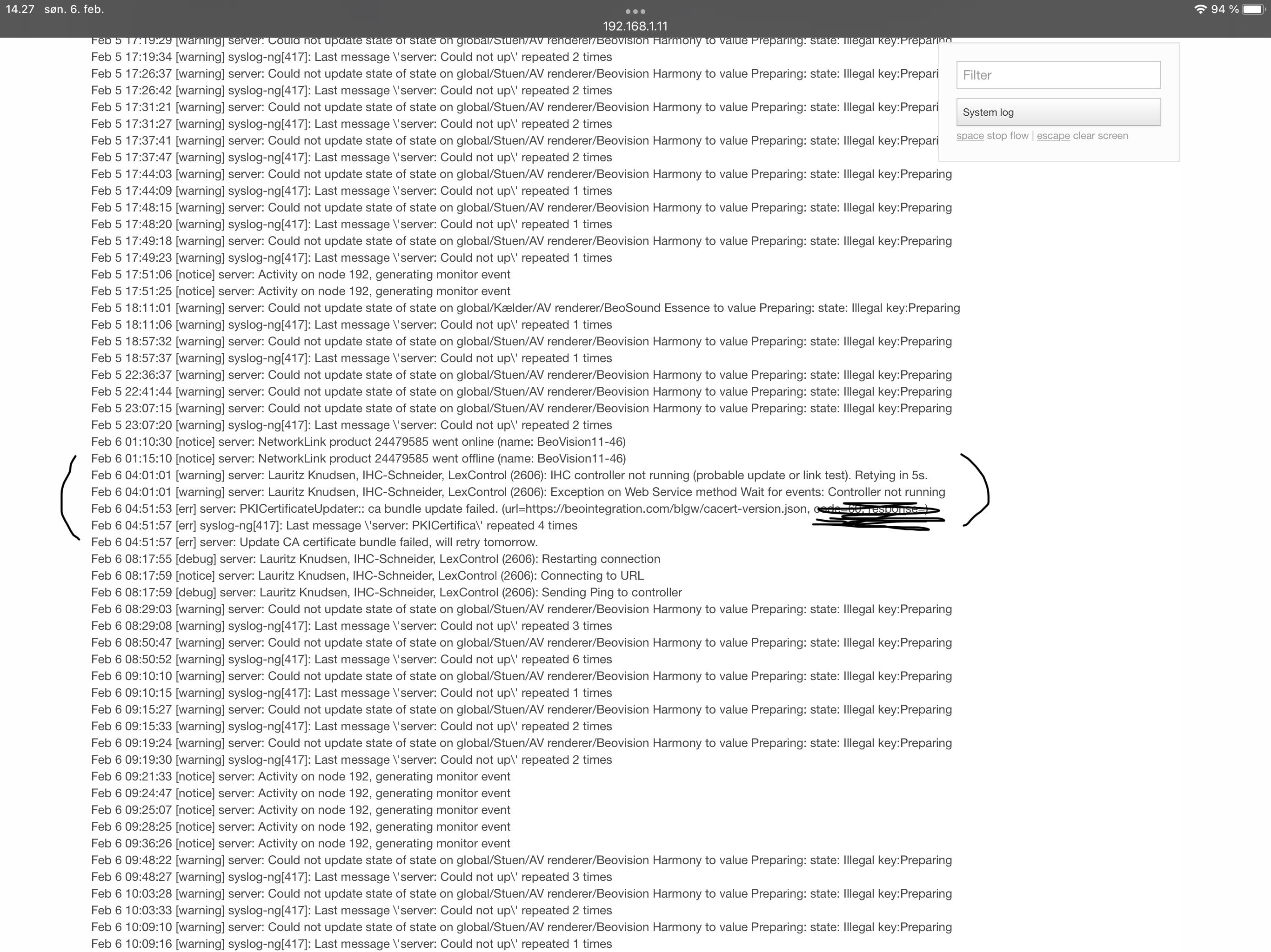

Hej Martin, som du kan se i Beolink Gateway loggen kan den ikke få forbindelse til ihc controlleren. Den kommer ikke på af sig selv igen..Beolink Gateway linker mit Ihc, Philips Hue og Bang og Olufsen sammen.
peter
