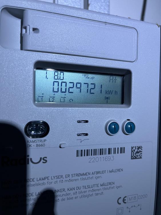

Når jeg kigger på elmåleren, så lyser L1, L2 og L3. Den blinker også gult en gang imellem, så den registrerer et forbrug i huset. Vores omkringliggende naboer har også strøm, så jeg tænker ikke, at det kan skyldes stormvejret.
