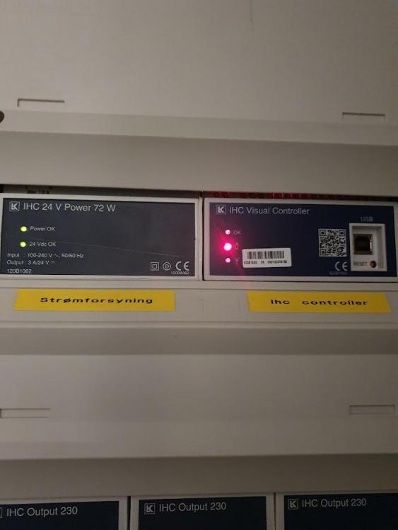

Strømforsyningen hedder IHC 24 V Power 72 W (120B1062). Jeg har så lidt forstand på det, at jeg ikke engang kan tilgå controlleren, hvorfor jeg ikke kan svare på sidste del af dit spørgsmål.
Dog kan jeg sige at sidst controlleren gik ned, var alle dioder på den slukket i timevis, og det nyttede ikke at slukke og tænde for relæet på den kreds der hedder IHC Styring, hvilket jeg tidligere har haft held med.
