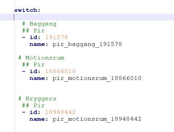

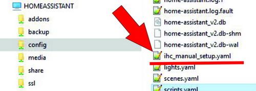

0 Simon Thorsted Besvaret January 4, 2022 Forfatter Rapporter Share Besvaret January 4, 2022 Nå ,men jeg har selv fundet svaret på mit spørgsmål og da jeg måske ikke helt fik spurgt ordenligt om hvad jeg søgte fik jeg jo ikke det svar jeg manglede ,men for at hjælpe andre så er her hvad jeg har fundet ud af og det fungere 100% godt og jeg er en glad mand igen Hele problemet er jeg har nogle smart pir (zigbee) jeg gerne ville bruge inde i ihc program ,men kunne ikke finde ud af at aktivere indput i ihc jeg har oprettet nogle dummi input i ihc som en pir . jeg fandt du af hvis man i filen "ihc_manual_setup.yaml" her selv opretter disse pir som switch sådan her : jeg fandt ud af derefter hvis man i call service : ( info fundet på denne hjælpsomme side : https://www.dingus.dk/ihc-and-home-assistant-tips/ ) i home assistent automation : Citér Link til kommentar Del på andre sites More sharing options...

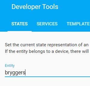

men selv om jeg har prøvet at add både binary_sensor og switch ,men jeg kan ikke søge trykket ????
jeg må overse en eller simpel ting og jeg har ingen fejl i HA ,jeg vil bare gerne have mine tryk frem
ihc outputs og andet er fint kommet ind ,men ingen tryk hvor er de ?????
søgning efter bryggers med id 179034 ????
Et udsnit af min configuration.yaml ( indtil jeg har fundet ud af det så bliver det flyttet til egen fil )
binary_sensor: - platform: ihc autosetup: True ids: # type: opening # inverting: True # Bryggers ## Tryk 4 tast 179034: name: bryggers_ved_doer_ud_ov_179034 179290: name: bryggers_ved_doer_ud_oh_179290 179546: name: bryggers_ved_doer_ud_nv_179546 179802: name: bryggers_ved_doer_ud_nh_179802 switch: - platform: ihc autosetup: True ids: # type: opening # inverting: True # Bryggers ## Tryk 4 tast 179034: name: bryggers_ved_doer_ud_ov_179034 179290: name: bryggers_ved_doer_ud_oh_179290 179546: name: bryggers_ved_doer_ud_nv_179546 179802: name: bryggers_ved_doer_ud_nh_179802Burde der ikke komme en Entiti frem med navn "bryggers_ved_doer_ud_ov_179034"
