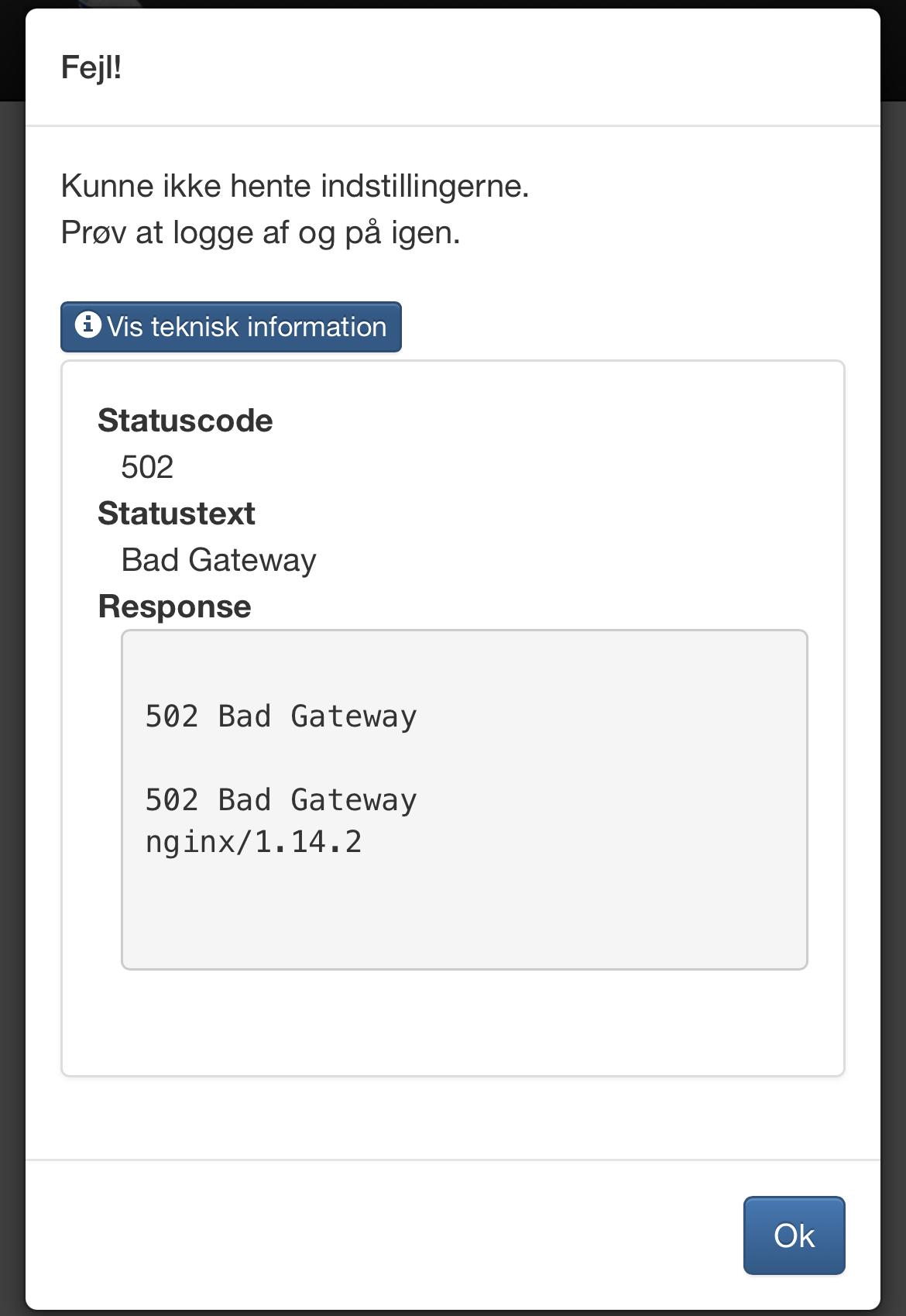

Rasmus1354922303 Posted November 27, 2021 Report Share Posted November 27, 2021 Det har virket fint indtil i sidste uge hvor jeg ville tilgå i browseren via IP adresse. jeg fik fejl kode bad gateway. Det er det samme på en anden PC samt min iPhone. Quote Link to comment Share on other sites More sharing options...
Mikkel Skovgaard Posted November 27, 2021 Report Share Posted November 27, 2021 Din RPI skal muligvis lige genstartes. Quote Link to comment Share on other sites More sharing options...
Rasmus1354922303 Posted November 27, 2021 Author Report Share Posted November 27, 2021 1 time siden, Mikkel Skovgaard skrev: Din RPI skal muligvis lige genstartes. Det har jeg prøvet mange gange uden held :-) Nogen gange skal jeg genstarte 2 - 3 gange for at IHC tryk styrer HUE igen. Jeg har prøvet at sætte skærm på, de gange IHC/HUE ikke reagere skriver den ikke Ok i det hele. Når den skriver Ok kan jeg logge på med pi & raspberry. Men hvad jeg kan der har jeg ikke styr på. Og lige meget hvad skriver den efterfølgende bad gateway når jeg forsøger at tilgå via browser. Har tjekket i router at IP er den samme som hidtil, samt bevidst tastet forkert bruger & password også siger den fejl login. Quote Link to comment Share on other sites More sharing options...
Mikkel Skovgaard Posted November 28, 2021 Report Share Posted November 28, 2021 15 timer siden, Rasmus1354922303 skrev: Det har jeg prøvet mange gange uden held :-) Nogen gange skal jeg genstarte 2 - 3 gange for at IHC tryk styrer HUE igen. Jeg har prøvet at sætte skærm på, de gange IHC/HUE ikke reagere skriver den ikke Ok i det hele. Når den skriver Ok kan jeg logge på med pi & raspberry. Men hvad jeg kan der har jeg ikke styr på. Og lige meget hvad skriver den efterfølgende bad gateway når jeg forsøger at tilgå via browser. Har tjekket i router at IP er den samme som hidtil, samt bevidst tastet forkert bruger & password også siger den fejl login. Det virker meget mystisk - hvis du har mulighed for det kan vi lige prøve med noget teamviewer på Quote Link to comment Share on other sites More sharing options...
Rasmus1354922303 Posted November 28, 2021 Author Report Share Posted November 28, 2021 Ej fedt hvis du gider det :-) sender dig lige en Messenger besked TAK. Quote Link to comment Share on other sites More sharing options...
Mikkel Skovgaard Posted November 29, 2021 Report Share Posted November 29, 2021 Det var et defekt/forkert skrevet sd kort Quote Link to comment Share on other sites More sharing options...
