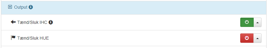

sbv1307 Posted March 16, 2021 Author Report Share Posted March 16, 2021 Jeg tager en kig i loggen, hvis der sker igen. Det "mærkelige" var, at forbindelsen ikke var helt væk! Min Funktionsblok "1.5.05 HUE Kip fade op-ned og Sceneskift med PIR kontrol og Blokering" har en "Timer for efterløb" indstiling, som vises i IHC Captain Denne timer blev aktiveret med nedtælling fra initialværd og nedtællingen blev vist ganske fint i IHC Captain. Problemer var bare, at det flag "Tænd/Sluk Hue" ikke skiftede status i IHC Captain, selvom flaget skiftede status i LK IHC ServiceView. Men som sagt ved at stoppe IHC IHC Captain og starte den igen Fungerede det igen. Quote Link to comment Share on other sites More sharing options...
