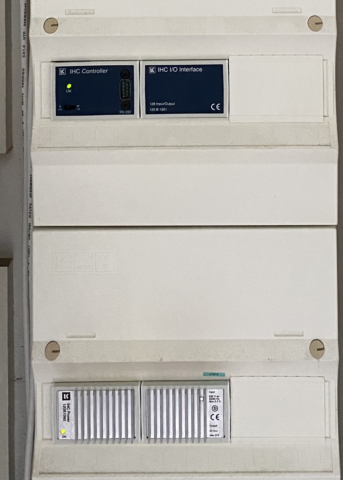

Opgradering fra min gamle IHC Controller til Visual Controller m. viewer ver. 2 hw 6.2
Går med tanker om at opgrader min IHC Controller, så jeg kan få IHC og HA til at snakke sammen, men er i tvivl angående om det bare er "plug and play".
Håber at der er nogen der kan hjælpe med et par spørgsmål :o)
  1. Er det bare at skrue den gamle IHC Controller(RS232) ud, ind med den nye og montere ledningerne til power, input, output m.fl?
  2. Skal IHC I/O interface benyttes med den nye Visual Controller m. viewer ver. 2 hw 6.2?
  3. Kan jeg benytte den nuværende IHC strømforsyning til det nye setup
Ja, bortset fra at du også skal have netværk og programmering af den nye controller. Du kan IKKE genbruge dit eksisterende program. Det er en god ide at analysere hvordan alting er wired sammen (dvs. hvilke input og outputs der går til hvad) inden du piller controlleren ud.
I/O Interface er del af controlleren - de to ting sidder sammen rent fysisk. De kan ikke adskilles. Alt hvad du kan se i øverste række er del af controlleren. Overvej i øvrigt en version 3 controller. Hvis du har lysdæmpere i tavlen så vil du få problemer med dem ifbm. med programmering og HA hvis ikke du får dem skiftet.
Ja.
