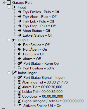

Jeg er lige været i gang med en port integration opsætning tænker jeg er meget ens.
IHC Things:
Type rollershutter          : open_gate        "Åben Port"   [ resourceId=10057489, direction="WriteOnly", commandToReact="UP", pulseWidth=300 ]
Type rollershutter          : close_gate        "Luk Port"   [ resourceId=10057745, direction="WriteOnly", commandToReact="DOWN", pulseWidth=300 ]
Type rollershutter          : stop_gate        "Stop Port"   [ resourceId=10058001, direction="WriteOnly", commandToReact="STOP", pulseWidth=300 ]
Type dimmer                 : status_gate   "Port Status"    [ resourceId=10179859, direction="ReadOnly" ]
IHC Items:
Rollershutter gate "Port" {ga="Garage", channel="ihc:controller:ihc:open_gate", channel="ihc:controller:ihc:close_gate", channel="ihc:controller:ihc:stop_gate", channel="ihc:controller:ihc:status_gate" ,autoupdate="false"}
De tre styre signaler er OnOff/Puls. Status/positions signalet er et lys niveau(0-100%)
10 timer siden, Kandersen skrev:
Virker det efter hensigten?
Ja det synes jeg. Når man siger "Åben port 1". Så sender den puls på "open_gate", hvor IHC FB så ændre status fra 100%(Lukket) til 50%(indikation af hverken åben eller lukket) på status_gate. Når porten så er helt åben ændres status til 0% på status_gate.
Dog er googles integration af "Rollershutter" dog lidt mangelfuld. Man kan ikke styre det med knapper i home app'en, men kun tale komandoer(Åben port 1, luk port 1, stop port 1). Man kan også bruge ("port 1 op", "port 1 ned")
billede.png.2f78faa4770c3601fb1ac77cb0274bd1.pngbillede.png.861d853608f574944e17eccceba16eec.png
