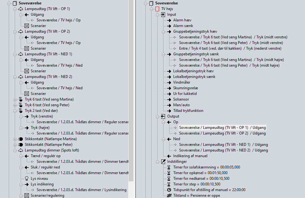

Hvis jeg så går ind og tager recourceID fra mit wireless tryk, der har et en reel on funktion, hvis det giver mening det jeg skriver, så burde det ikke blive et problem. Ikke andet end jeg i google fil få 2 ikoner, en med "tv op" og en med "tv ned". men det overlever jeg jo nok

Jeg er ikke helt sikker på jeg forstår hvad du mener.
Men som udgangspunkt så er der ingen forskel på, om det tager resourceID fra trykket, eller om du tager det fra input på funktionsblokken. Personligt foretrækker jeg funktionsblokken. Men det er nok en smagssag.
At du ikke får andet end ikoner i google home, det er ikke unormalt. Men det burde være type switch, hvis du har sat din items til switch.
