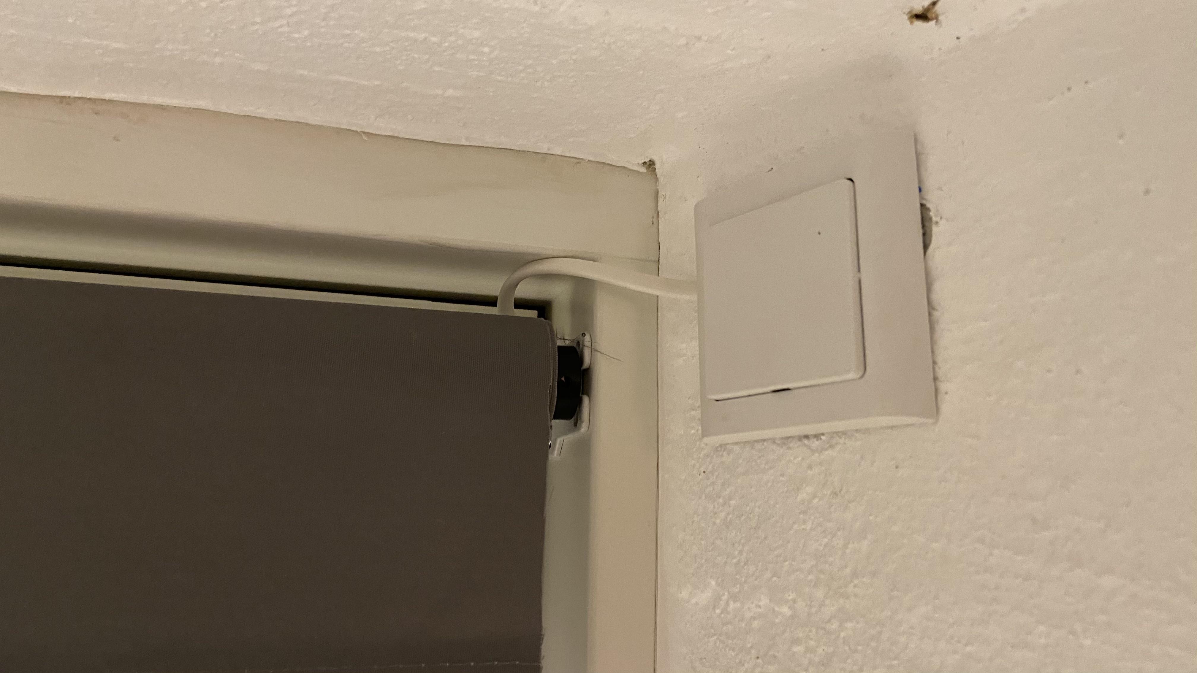

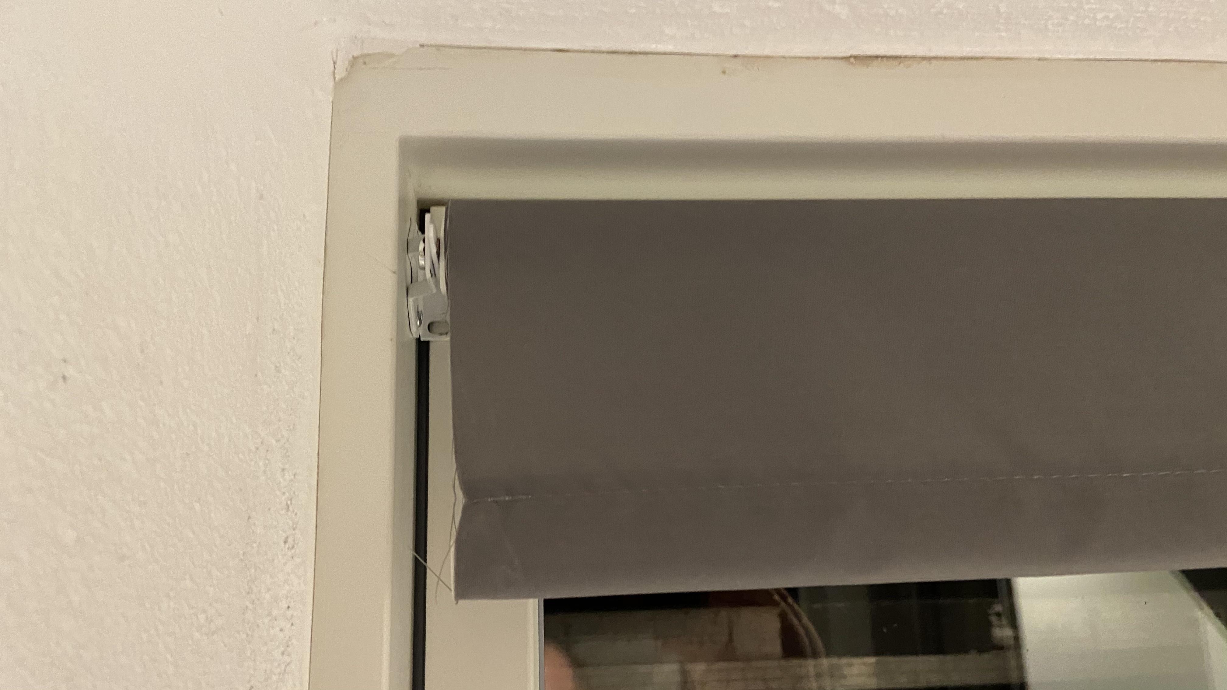

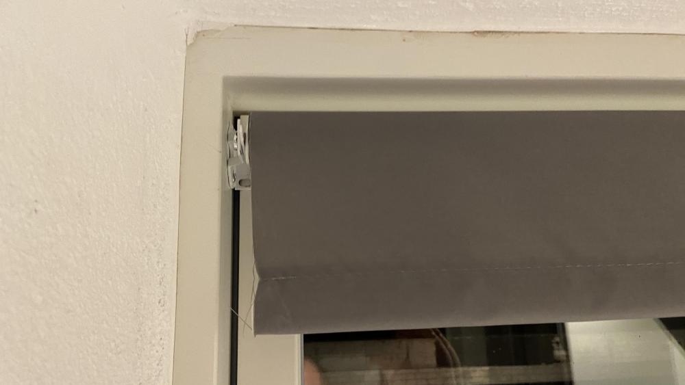

Så har jeg endelig fået tage t min sammen til at få bakset et elektrisk rullegardin sammen,
Dette er kun et test gardin synes det ser ok ud indtil videre, det lyder som om det larmer meget på videoen men det gør det ikke når mas står ved siden af med tinitus

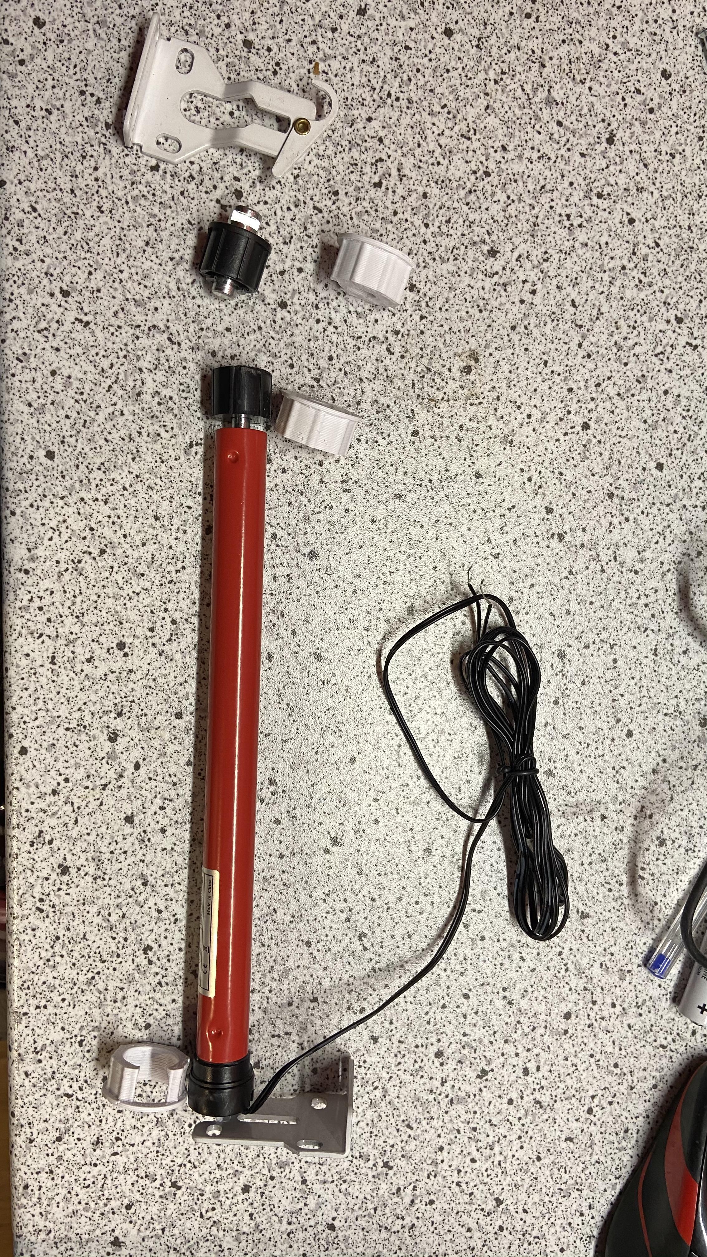

så har jeg købt en 24 volt step motor fra myimport han laver også  nogle adapter til rør motor, man skal lige måle Dia meter på rør og bestille adapter derefter
som i kam se på billede skal man i sådan set bare byttet de hvid adapter ud med de sorte i lednings enden skal den hvide adapter bare sidde uden over

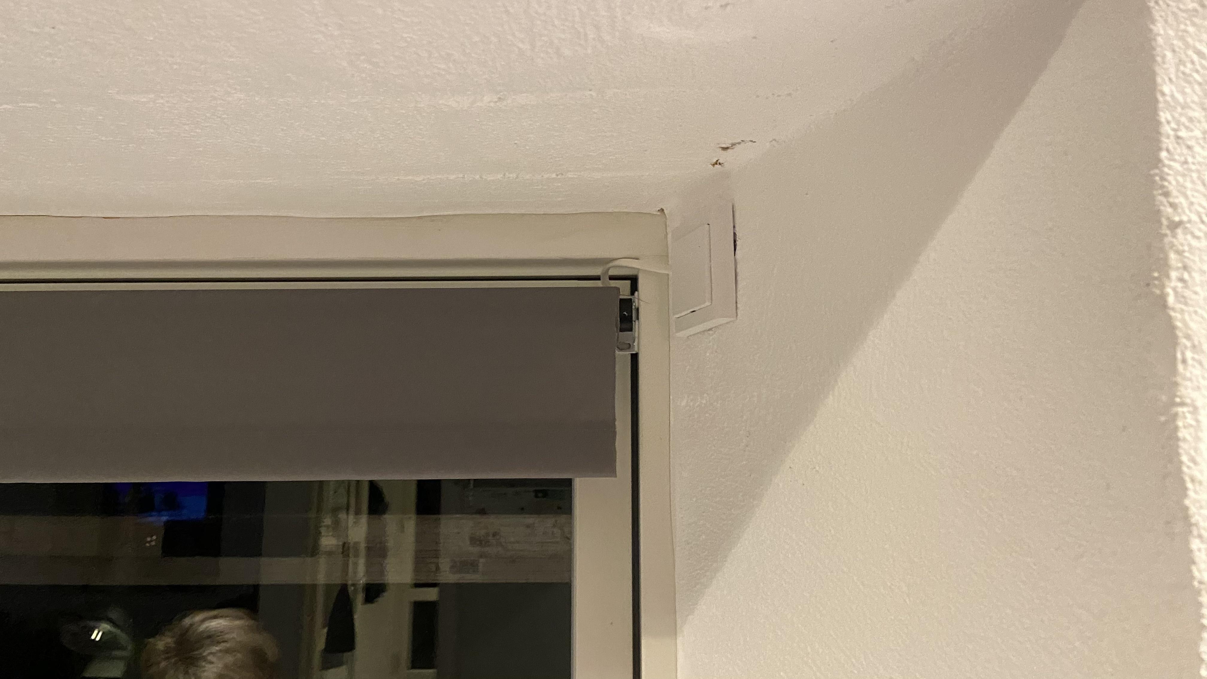

I forbindelse med vi renoverede huset er der trukket en 5x1,5 op i hver vindues karm og bare afsluttet oppe i en fuga forfra dåser,
planen var til at starte med noget med noget 220 v  ikke sådan helt gennemtænkt det, så lidt dumt med 5x1,5 og 2 gardiner skal dele en ledning i stedet for en 10x hvad nu kan kan få af ledning
de motore jeg kunne finde til 220 volt var alt for tykke så var det jeg faldt over de her 24 volt små step motorer

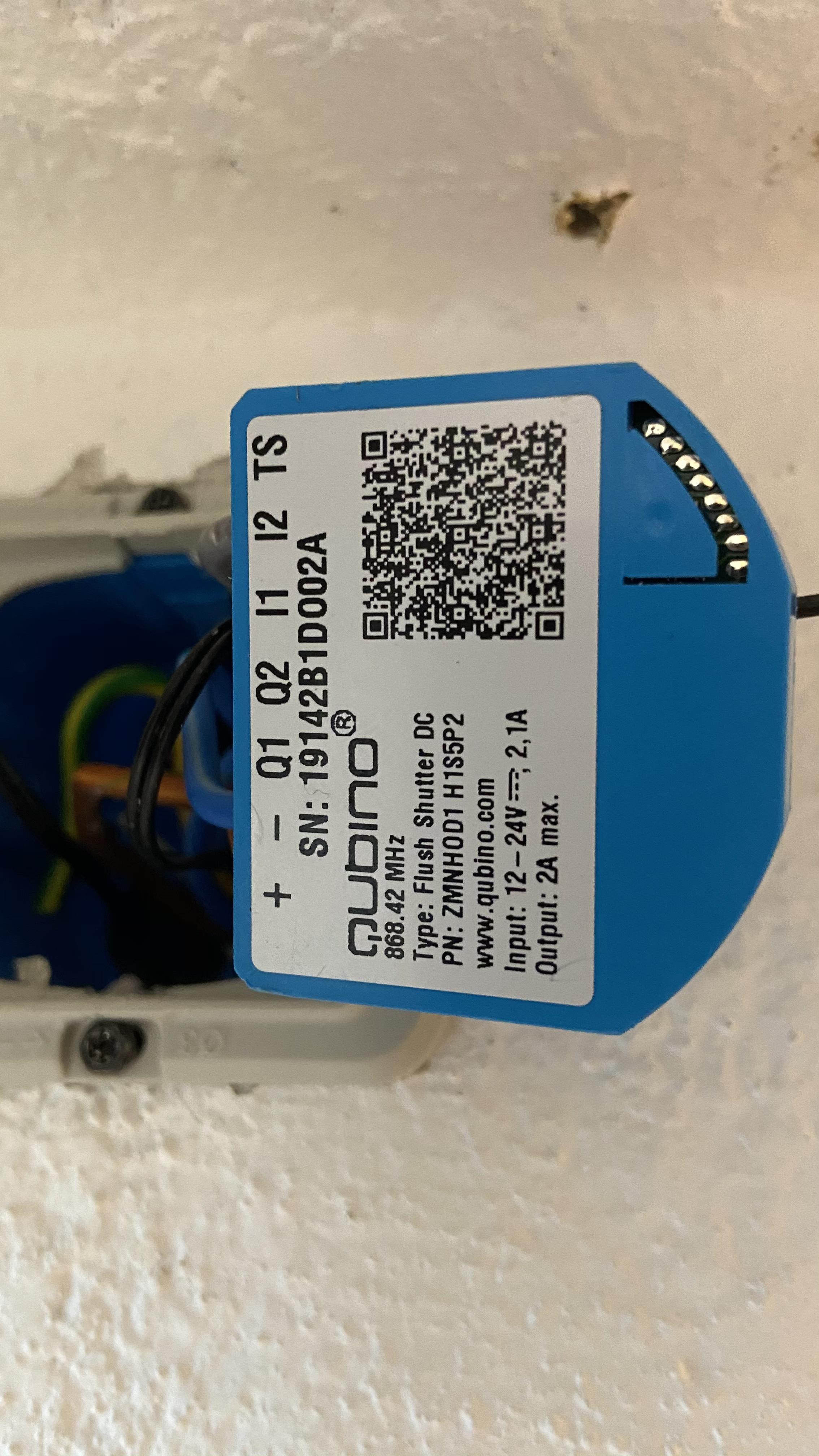

Inde i fuga dåse kan der være sådan en qubino  24 volt shutter/switch,  i det den kan køre z wave gir det en lidt bedere mulighed for mobil styring af gardiner, har lige pt kun lavet et styk gardin som forsøg
ellers har jeg bare givet spænding ude fra controller version 3 og styrer signal op og ned hen til qubino switch,
vil ha lavet en form for dæk plade hver side så man kan skjule begge ender det ser ikke så smart ud sådan her
ledning fra rør moster er sort har skjult den i en kort stykke hvid 2x0,07 hevet begge leder ud
