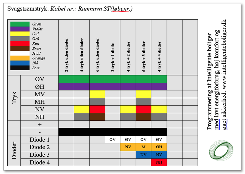

Nej - men du bør bruge de samme farver til alle tryk i hele huset.
Du bør også være opmærksom på at de er samlet 2 og 2 i par, og, alt efter placering af in- og output moduler i tavlen er det en fordel at bruge dem parvis.
Jeg bruger disse farvekoder til mine kunder.
