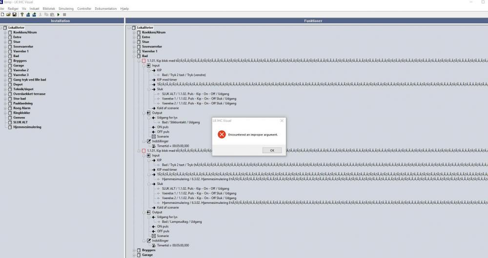

Har fået kontakt med min IHC igen og har loadet min backup ind.,
Men backuppen er åbenbart ikke fuldkommen, så vil gerne lave lidt ændringer. Men nu møder jeg denne fejl.
Hvad kan man gøre ved det?
Ja vis filen er bare en XML fil så det burde kunne rettes op. Det kan være svært alt efter hvor meget er ødelagt af. Du kan vedhæfte filen her
Havde det kun som en .vis, men fik selv rettet det.
Men tak for hjælpen
