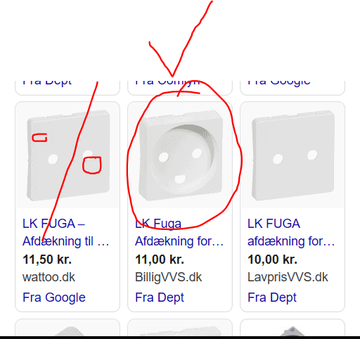

Hvis stikkontakterne ikke har afbryder skal den have en 6mm høj krave så er det lovligt, ellers ikke.
