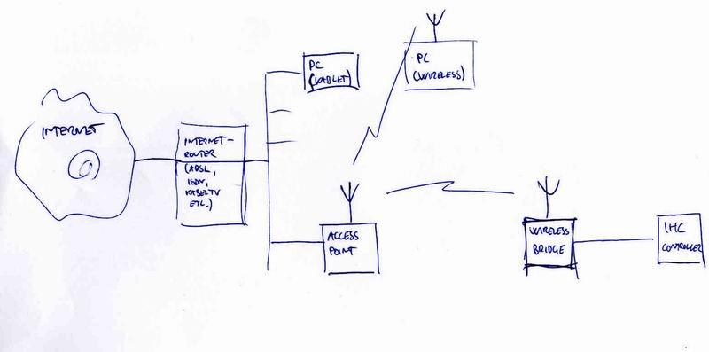

Hej Flemming.Thomas' forslag herover afhænger meget af det udstyr, du har til rådighed.Idéen er som følger:[img size=800]http://www.ihc-user.dk/media/kunena/attachments/legacy/images/Wireless_IHC.jpgDin IHC-controller (nederst til højre på skitsen) kobles via ethernet-porten til en Wireless bridge. Den wireless bridge skal være konfigureret til at koble op mod dit eksisterende access point - og på den måde kan du få fat i controlleren både fra kablede pc'er og trådløse pc'er på netværket.Det springende punkt er, hvor godt den wireless bridge og access point'et fungerer sammen. Selv om de understøtter samme standarder, er der masser af eksempler på, at man ikke kan få det til at fungere i praksis.Mit råd er derfor, at du skal teste, om et setup fungerer, før du betaler for det - eller evt. køber via postordre/netbutik, hvor du som udgangspunkt har 14 dages returret.Hvis du bor i nærheden af Taastrup, har jeg sådan en her til salg. Den fungerer hos mig :-)-- Jakob
