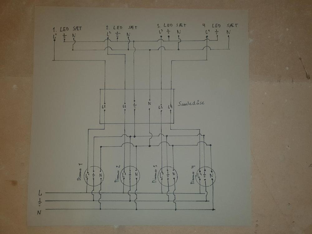

Jeg skal have monteret 4 stk. Ø80 v2 dimmer ved el-tavlen.
De skal trække 4 sæt LED Spot. De varmefaste kabler stopper i skunken, ca 8 meter fra el-tavlen.
Jeg ville trække 6 ledere fra Dimmerne op til en samledåse: 4 leder for fase fra hver dimmer - 1 jord - 1 nul
 Kan jeg samle alle nul fra 4 x dimmer udgangsside til en fælles nul? Eller skal jeg trække 4 nul-ledere?
Det samme gælder jord?
Se vedhæftede billede
Knud
