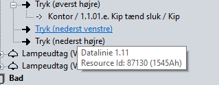

Jeg har søgt rundt omkring, men er ikke blevet klogere - håber nogen her måske kan pege mig i den rigtige retning.
Jeg har en Visual 3 controller med Wi-Fi og Openhabian kørende med bridge til IHC og IKEA. Jeg kan fra Openhabian styre alle outputs, men jeg kan ikke finde ud af at fange tangenttryk (input).
Skal jeg sætte noget specielt op på min Visual 3, før tangenttryk bliver udsendt? Jeg kan se alle input kanalerne i Paper-ui, inklusiv deres ID.
