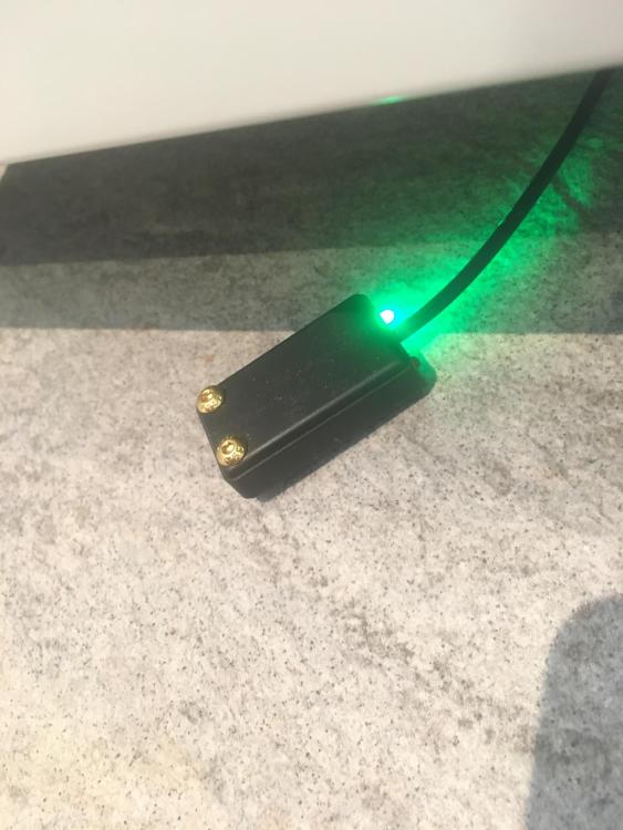

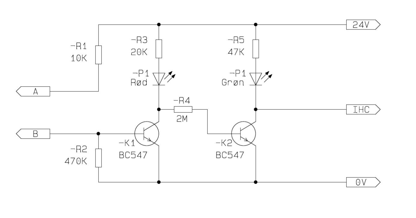

jeg pusler lidt med selv at lave en læksensor. Grunden er at lk tilsyneladende ikke kan levere. For er par måneder siden havde jeg fat i lk og de sagde at den var udgået og der ville komme en ny. Men der er ingen grosister der har den på lager endnu. Zigza har haft nogle men han laver dem ikke mere da der ikke er salg i dem.
Jeg har lavet en fungerende prototype af diskrete komponenter med udgangspunkt i et velleman vandsensor kit. Der er kun komponter for et par kroner.
Jeg er lidt rusten i transistor teorien og lidt i tvivl om jeg overser noget. Jeg tænkte der måske er er par elektronik erfarne i forummet der kunne knytte en kommentar..
Umiddelbart er den lavet som NC og med en rød og grøn diode som status. Den er faktisk så følsom at den reagere på fugtigt træ eller en fugtig flise fuge.
Er jeg helt på vildspor?
mvh lasse
