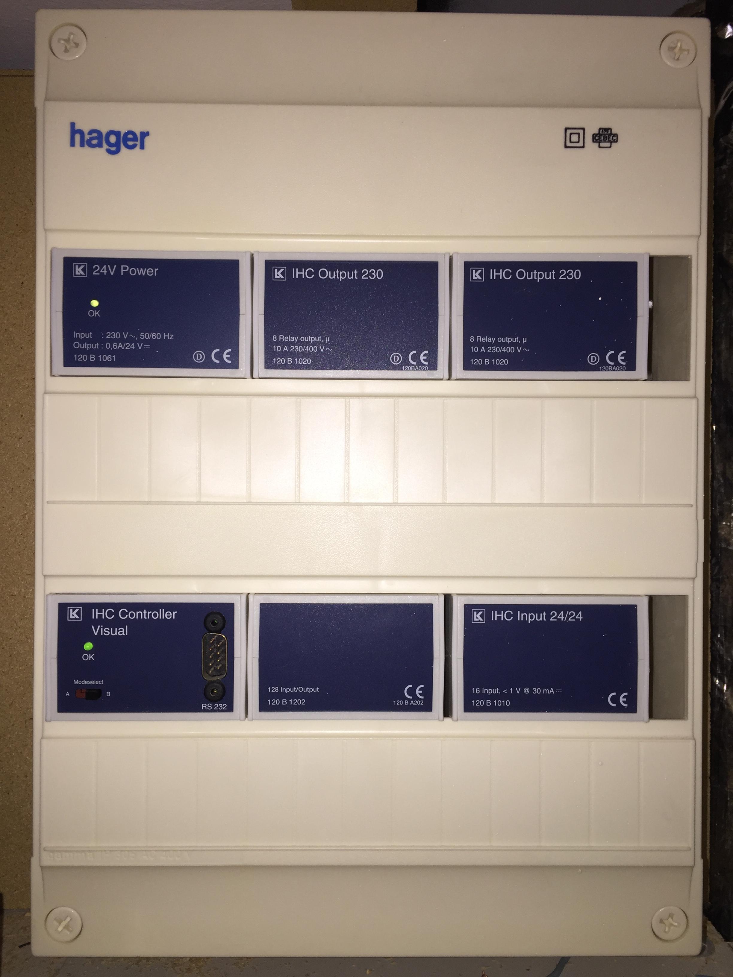

Har denne gamle installation.
Ifølge manualen så er det en Controller 120B 1201, software version 6.
 installeret i 2004.
Vil gerne udskifte med en ny controller, er det muligt at skifte controller og beholde moduler, eller skal alt skiftes ?
og skal man være opmærksom på noget specielt ?
Du kan udmærket skifte til den nye Visual 3 controller. Modulerne passer sammen. Men jeg vil anbefale dig at slå på i databladene for modulerne og den nye controller og se om den lille strømforsyning du har kan klare det.
Programmeringen er forfra fordi de to controllere ikke er kompatible.
Du laver det nye program i Visual 3 på din pc ud fra evt dokumentation eller funktioner i den gamle controller.
Så skifter du controlleren og opdaterer firmwaren i den til seneste nye og uploader projektfilen.
Så kan du sætte op i administrator så den kan komme på nettet mv.
