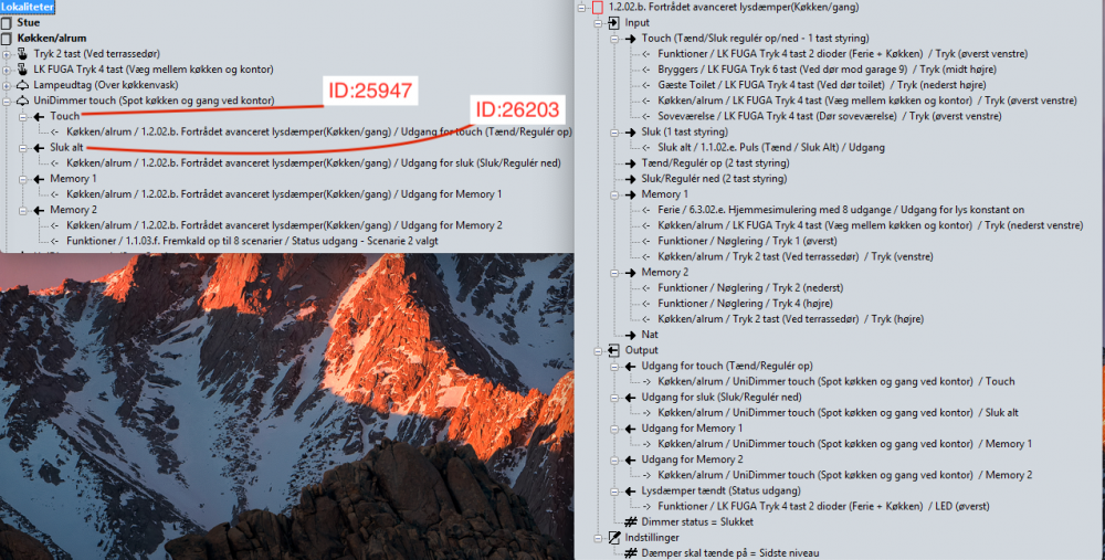

Mine wireless komponenter virker upåklageligt - har dog lidt udfordringer med 3 stk. Uni 400 dimmere (1 er fuld-trådet).
Har læst de fine vejledninger og eksempler som findes. Kan ikke få den her syntaks til at fungere, sikkert fordi jeg bruger de forkerte værdier:
Switch ABC           "ABC"                  <Switch>                                 { ihc="<422222,>[ON:4xxxxx:100],>[OFF:4xxxx:100]" } til at fungere for mine Uni 400 dimmere.
  • Hvilke udgange er det jeg skal bruge for at kunne få dette til at fungere (se vedlagte skærmbillede).
  • Er der fortsat ingen som har fundet ud af, om man kan dæmpe UNI-400 i et openhab/IHC/homekit setup (da jeg har fortrådet alle udgange, bør jeg vel kunne sætte de forskellige niveauer som faste tastetryk, hvilket fungere i mit IHC setup) ?

Switch         Lkoekken                   "Køkken"                   <light>         ["Lighting"]     {ihc="25947"}
Switch         LKoekkenOff            "Køkken Off"             <light>         ["Lighting"]     {ihc="26203"}
I Homekit grupperer jeg så disse to kontakter, således man kun ser 1 "fysisk knap" - det fungerer egentlig fint, hvis man vil tænde og slukke via tryk i Homekit interfacet. Men hvis man ønsker at bruge Siri, kan jeg kun tænde og ikke slukke med stemmekontrol, hvilket jeg ønsker at kunne... men tror jeg må tilbage til "Switch ABC" definitionen, for at kunne få dette til at virke?

1. Hvilket problem har du mere præcist? Tænd/sluk for dimmeren gør du på touch.. Du linker din ON/OFF til knappen [25947] Og så sætter du komponenten på udgangen.
Dvs: Switch ABC           "ABC"                  <Switch>                                 { ihc="<422222,>[
ON:25947:100],>[OFF:25947:100]" }
Forudsat at ID 42222 er touch på dimmeren og du i øvrig bruger 1-tast styring til den.
Den som er fuld fortrådet, der skal du lave en switch til hver memory.
