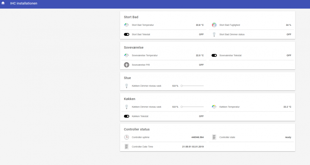

Hvis du har lavet det rigtigt, så vil du i tail log kunne se, at din item går ON når du tænder dimmeren, og OFF når du slukker dimmeren.
Hvis du laver et sitemap, og bruger fx et "light" i din item, så vil du se en pære (ikon) henholdsvis tænde og slukke.
Her er et billede et et test sitemap jeg lavede i forbindelse med test af den nye binding.. Bemærk den øverste frame (Stort bad). Der kan du sidst i den se Stort Bad Dimmer status, som er præcis den samme jeg har brugt i eksemplet til dig.. Det er en af mine UNI400 dimmere.

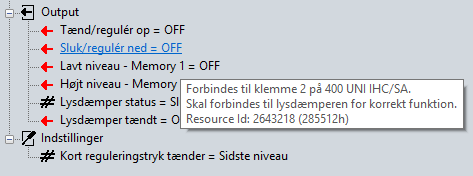

Et sidste spørgsmål for iaften – på mit PaperUI  ser jeg følgenden information, som jeg kan bruge hvis jeg vil lave en item fil manuelt
Men går jeg ind i Visual og kikker på Ressource Id så får jeg også det jeg skal bruge for at lave en manuel item fil
Hvad er forbindelsen mellem output2912859 og Ressource Id 2643218 ??????
Del dette indlæg
Link til indlæg
Hmm det er sgu et godt spørgsmål.. Det burde være det samme resourceID du ser begge steder..
Så meget har jeg slet ikke kigget på den nye IHC binding, så jeg har kigget på om det er det samme. Kan du evt. finde 2912859 på een af de andre.. Og er du sikker på det er den rigtige dimmer du kigger på i Visual? Det burde være præcis det samme..
Måske jeg skulle se mine.. Der kunne jo være en fejl i bindingen.. Men de andre items jeg har linket, de har alle passet, så synes det virker underligt at din ser sådan ud.
HOV, nej vent.....
Årsagen er at den du ser i PaperUI, det er produkt siden.. Den du viser på dit billede, det er funktionssiden..
Hvis du tager den samme på produkt siden (venstre side i Visual) så vil du garanteret se det samme resourceID.
