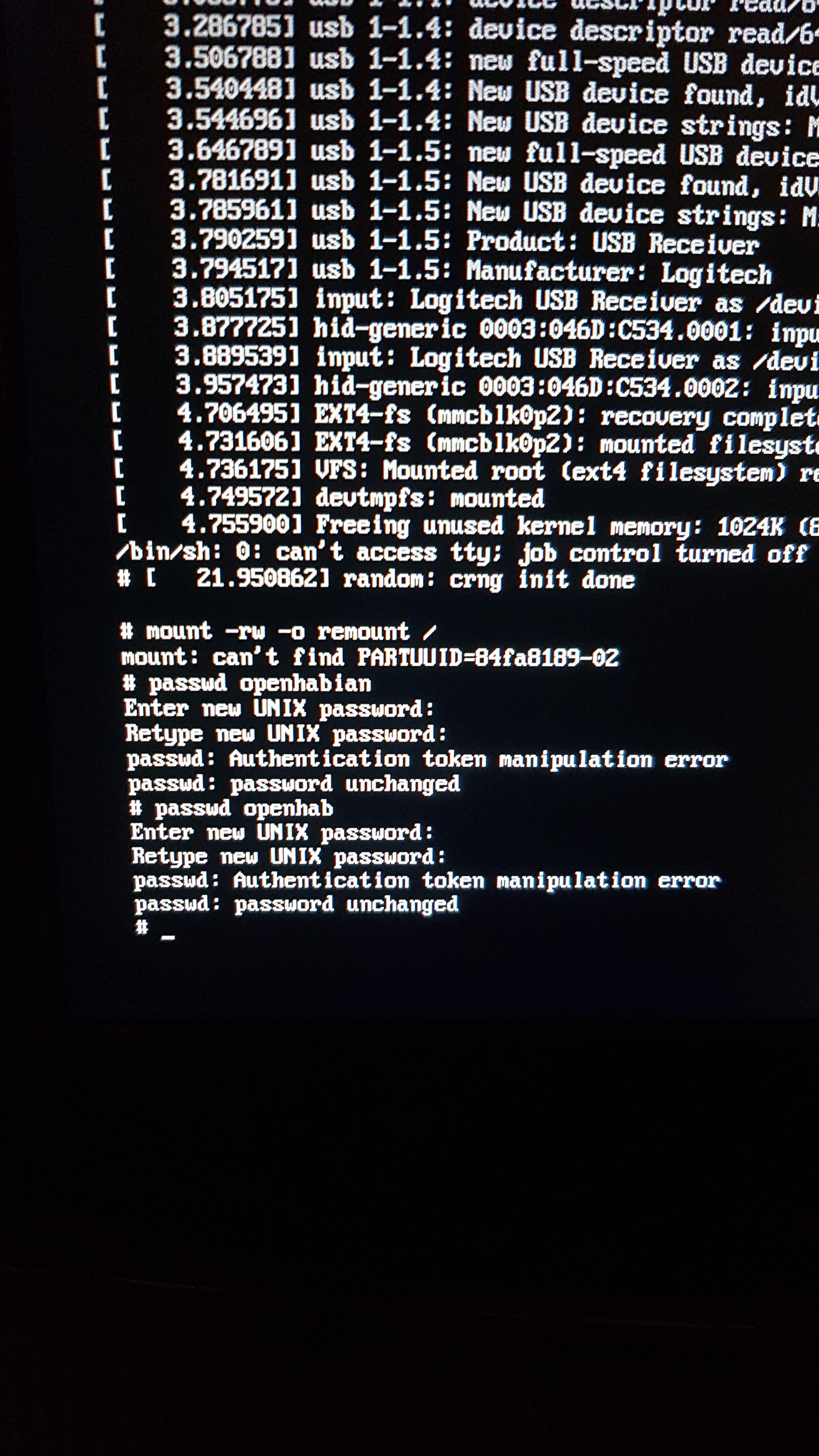

Ved punktet mount -rw... Der får jeg end fejl der siger, “mount: can´t find PARTUUID=84fa8189-02” (Det er primæt den forskel der er på min cmdline.txt og den fra eksemplet).
Når jeg fortsætter alligevel og prøver med passwd openhabian, så får jeg rigtig nok promt for at skrive password og retype password. Men efter retype, så får jeg denne meddelse:
“passwd: Authentication token maipulation error” Passwd: password unchanged".
Og så er jeg sådan set hvor jeg startede

Se også dette billede:

Såvidt jeg lige kan se er det din mount-kommando, der ikke virker, og det betyder at filsystemet stadig er read-only, hvorfor du ikke kan opdatere shadow-filen (hvor det krypterede password er gemt).
Prøv i stedet med følgende kommando til mount:
mount -o remount,rw /
Og husk så at følge resten af vejledningen hvis det virker med at ændre password.
Hvis det ikke fungerer, så prøv at skrive hvad du får hvis du skriver
cat /proc/mounts
